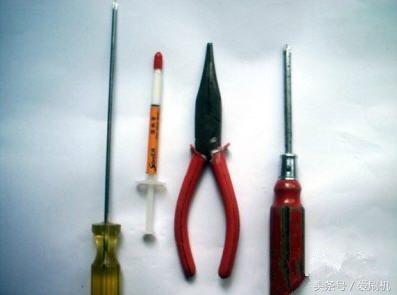

1、工具准备
  常言道“工欲善其事,必先利其器”,没有顺手的工具,装机也会变得麻烦起来,那么哪些工具是装机之前需要准备的呢?从左至右为“尖嘴钳、散热膏、十字改锥、平口改锥。
准备工具2、材料准备

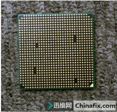

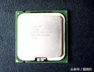

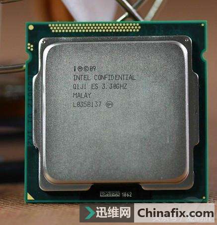

1:处理器

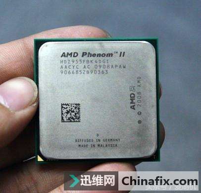

  一般用到的处理器就2个厂家的,intel(英特尔)和AMD。2个厂家的产品是不一样的,就是同一家的也有不一样接口的产品,不通用的。你别说买个英特尔的处理器要装到AMD的主板上面去,那你就可能真的就装不上去了,如果你去电脑城装机,有的奸商可能会给你推荐AMD主板和英特尔处理器的配置给你,试试你是不是小白,你要默认不知道,那就等做挨宰把。如何选处理器要看你的电脑用途而定,最基本的就是看处理器的处理速率、核心数、功耗等等。处理器D的外观基本下面上图:
现在主流的英特尔LGA155接口处理器
台式电脑 组装教程
台式电脑 组装教程AMD的Socket AM3接口处理器
台式电脑 组装教程
台式电脑 组装教程  其他的就不一一介绍了,处理器不存在假冒产品,或者山寨产品,你要是做得出来,你就是人才了,也有部分奸商打磨盖子,骗你的,也就拿低的冒充高的,这个注意点看得出来。

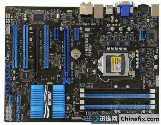

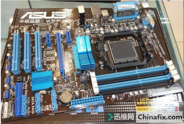

2:主板
  主板的选择要看你的处理器接口类型而定
英特尔LGA1155接口主板
英特尔LGA1155接口主板
英特尔LGA1155接口主板AMD的Socket AM3+ 接口主板
AMD的Socket AM3+ 接口主板  主板的分别就在处理器接口和主板芯片组上面,对各自的处理器,内存,显卡接口都一定要匹配。

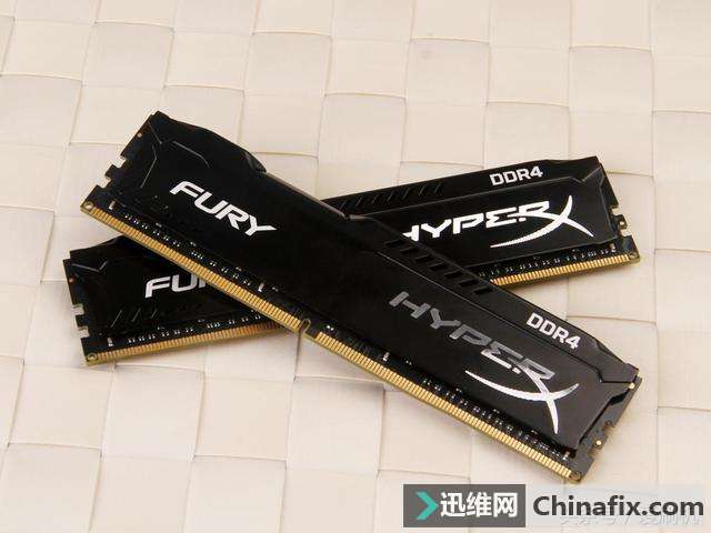

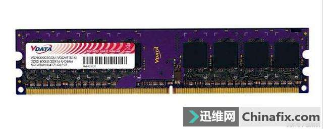

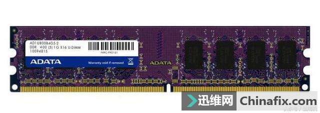

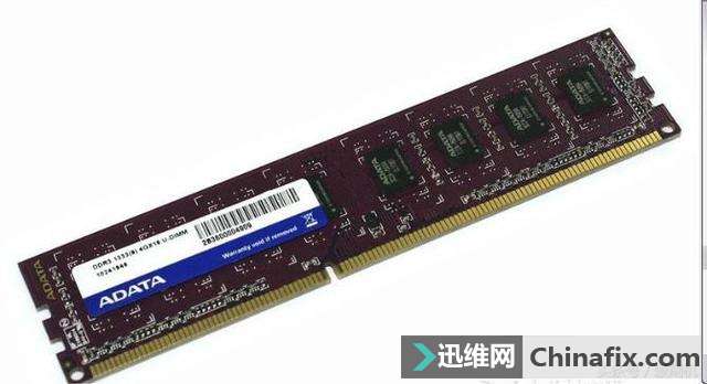

3:内存

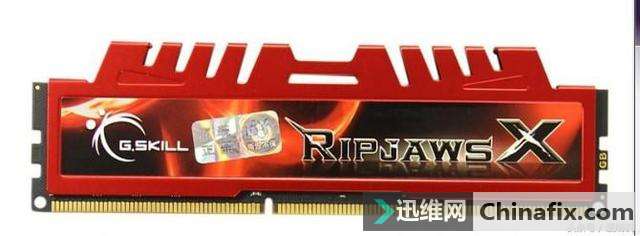

  内存选择要看你的主板上的插槽类型而定,内存类型有DDR, DDR2,DDR3,DDR4等这些接口。
DDR内存
DDR2内存
DDR3内存
穿了马甲的DDR3

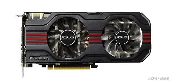

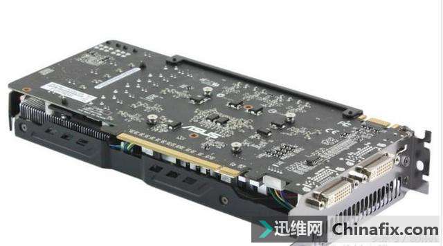

DDR4内存4: 显卡
  显卡这个东西,根据自己电脑的用途来决定是用集成显卡还是独立显卡了,集成显卡以前的在主板上面,现在基本集成在处理器里面了,就不说了。独立常用的有AGP和PCI-E接口,AGP过时了,现在都是PCI-E。如果是游戏达人,那么就要选显存和处理流大一点的了。
PCI-E接口显卡

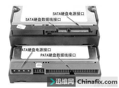

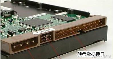

  常用的台式电脑硬盘有 PATA接口和SATA 接口这2种,PATA就是我们常说的并口,SATS就是串口 ,PATA已经淘汰。其次就是机械硬盘和固态硬盘区分了,机械硬盘主要是实惠,小价钱就能买到大容量的硬盘,固态硬盘相对来说价钱要高很多,而且现在主流的固态硬盘容量也不是很大,就看用途选吧。
PATA和SATA接口硬盘
PATA和SATA接口硬盘
PATA和SATA接口硬盘6:电源

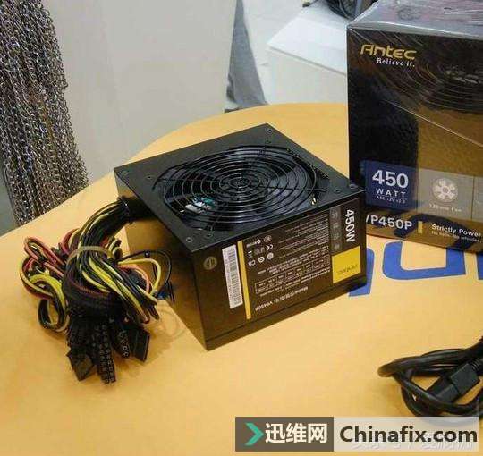

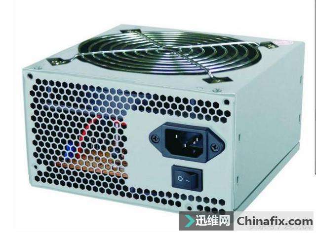

  买电源就得注意了,山寨的太多了,好的电源可以保证你电脑工作的稳定性,差的电源要是挂了,可能会把你的主板,处理器,显卡,这些给你一起带走,那可是损失惨重的事了。

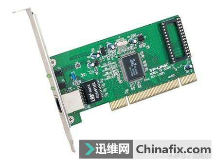

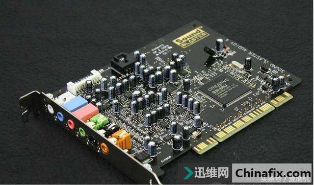

电源图  7:声卡,网卡这些,主板都集成了,用独立网卡的人不多,要欣赏高品质音乐这些,可以买块独立声卡。
声卡

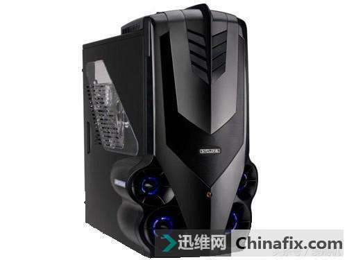

网卡8:机箱
  机箱的分别就是大小了,你不要买个mini的小机箱,整块大主板,看你怎么装得下去,机箱就看自己喜欢了。

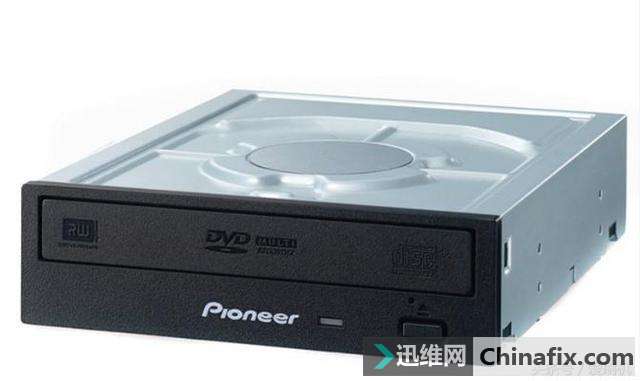

机箱9:光驱
  现在用光驱的人比较少了。喜欢刻录,可以买一个,接口同硬盘。

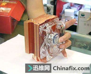

光驱10:散热器

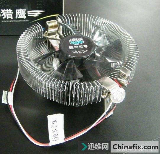

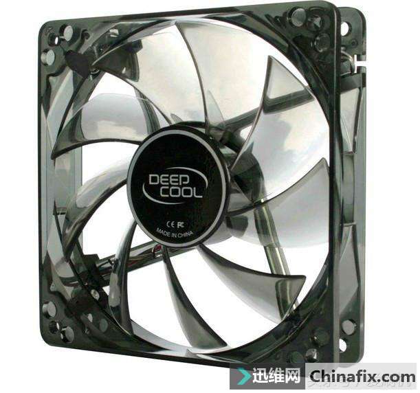

  买盒装处理器的里面有,我觉得散热器还是自己买个好点,有处理器散热器,内存散热器,机箱风扇这些。处理器散热器有风冷,水冷,液冷等,常用的风冷,下吹风的,(我不怎么喜欢这种,时间长了主板灰会很多)。
散热器塔式
机箱风扇

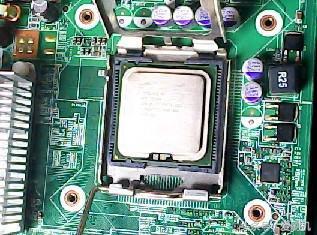

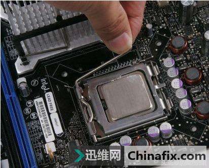

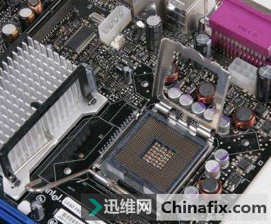

  下面进入装机过程首先把主板拿出来放在桌面上,主板下面最好垫本书之类的东西,已免划伤主板,然后就就是安装处理器。处理器安装
台式电脑组装教程  把处理器的压杆拿起来,揭开盖子。
台式电脑组装教程注意处理器的2个缺口,对准主板处理器插槽的凸出来的2点放下去。
台式电脑组装教程  放下盖子,按下压杆卡住。

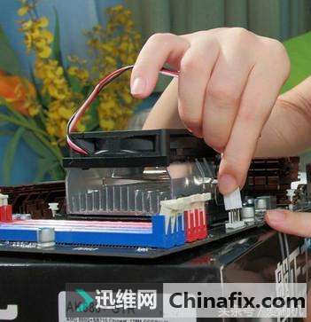

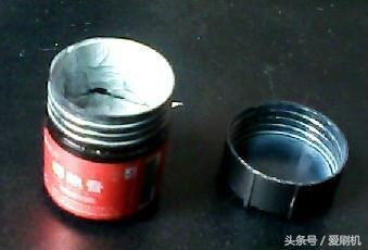

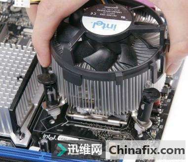

台式电脑组装教程  处理器装好了,在装处理器散热器上去,处理器和散热器的接触面中间涂上一层导热硅,不要涂太多,薄薄的一层就好,这个贴合更好,散热的效果才好,新买的就不用了,新散热器上面都有涂好了的。
台式电脑组装教程
台式电脑组装教程  然后把散热器压上去。
台式电脑组装教程  先把散热器的压脚杆旋转拉起来,对准,主板处理器周围的4个洞,把压脚穿过去,按下拉杆,转动半圈卡紧,散热器卡好后,用手轻轻的动一下看看,装紧了没有,不能有松动,如果有松动,看看那里松,再把它卡紧。内存安装

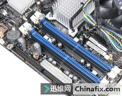

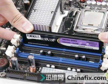

  接下来安装内存。
内存插槽如图  注意看,内存插槽里面有像被隔开一样的,那个是对准内存,防止插错的防呆规划,把内存的却口对准那个空为插下去就可以了。
台式电脑组装教程  先把内存槽2边的卡子搬开,插下内存,2头一起按下去,卡子会自己闭合。

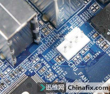

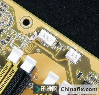

台式电脑组装教程  可以把处理器散热器的电源线先插在主板上面,散热器供点位置可以看主板说明书,如果没有,就看主板。
台式电脑组装教程
  上面写有处理器-FAN的地方就是插处理器散热器供电的位置,可以清楚的看到,现在处理器的散热器接口采用了四针规划,与其它散热器相比显著多出一针,这是因为主板提供了处理器温度监测功能,风扇可以根据处理器的温度自动调整转速。也有的是3针的风扇,就根据风扇的防呆口插上去就可以了,错了是插不下去的。

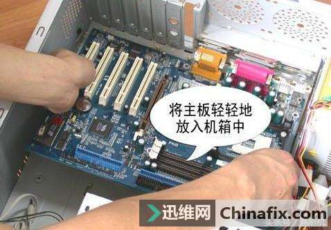

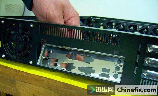

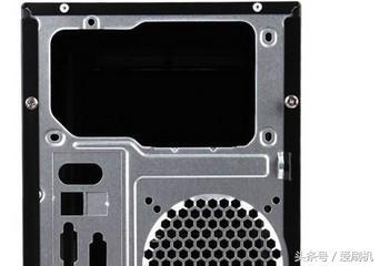

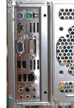

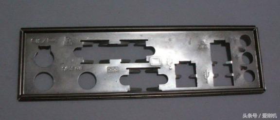

台式电脑组装教程  处理器和内存安装好了,可以把主板放到机箱里面了,主板有个小配件,就是主板档板,先装到机箱里面。
台式电脑组装教程
台式电脑组装教程
台式电脑组装教程主板安装
  档板装上去后,就可以把主板放到里面了,主板的外接设备接口跟档板的是相对应的。

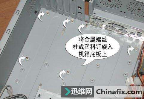

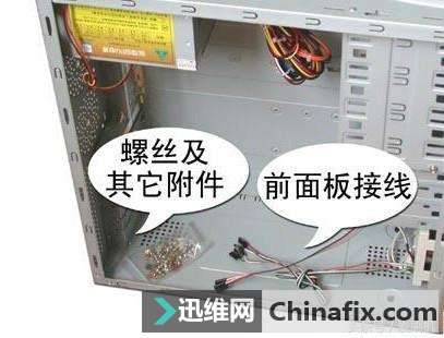

台式电脑组装教程下面说说机箱。

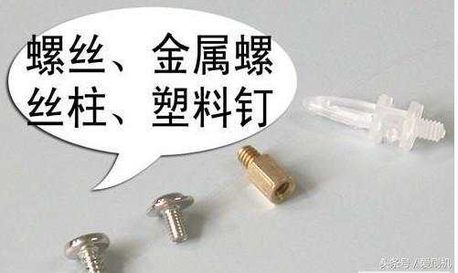

台式电脑组装教程  螺丝那些东西,都是机箱长家提供的。
台式电脑组装教程
台式电脑组装教程
台式电脑组装教程

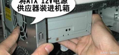

  下面装电源到机箱,装电源的位置就是下面图中的空位。注意4个螺丝洞的位置,机箱上面的4个,和电源上面的4个是对齐的,电源的螺丝位置在插插头的那一面。
显卡安装
电源的安装  对齐4个螺丝位置装进去,转紧螺丝固定好电源就可以了。

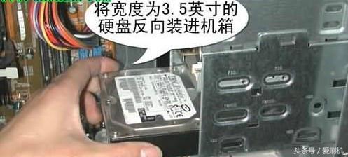

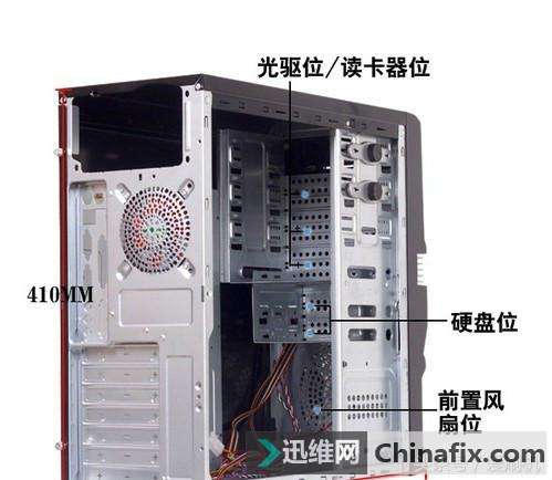

硬盘的安装  然后装硬盘到机箱里面。
台式电脑组装教程  硬盘的位置一般都在下面。
台式电脑组装教程  固定硬盘有要螺丝的,有免螺丝的,只要对准硬盘螺丝空位把硬盘固定好就可以了。

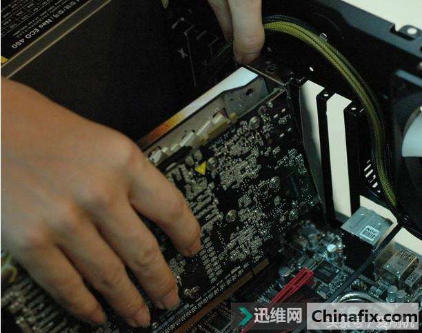

  下面是装显卡,对于用集成显卡的,就不需要这一步了,进入连线就可以了。

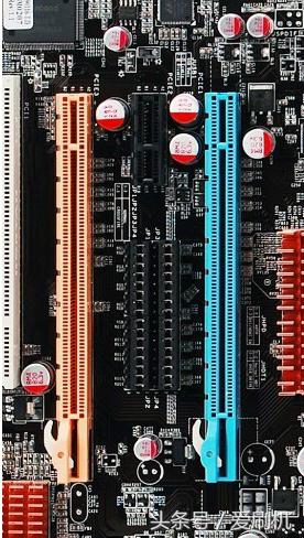

  下图是pei-e显卡插槽。各家主板这个插槽不一样的地方,就是尾部卡口可能有的不一样,这样要已这个图为标准,只要是这样的就对了。

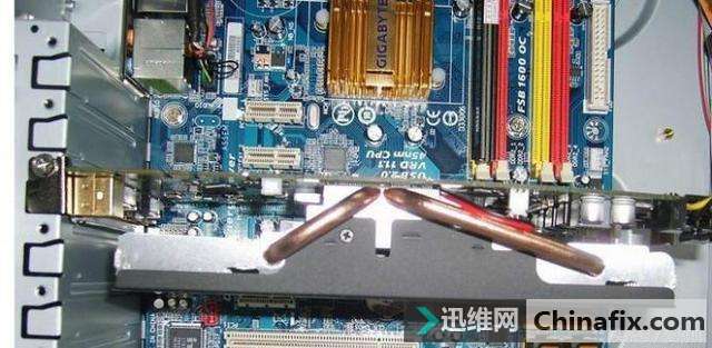

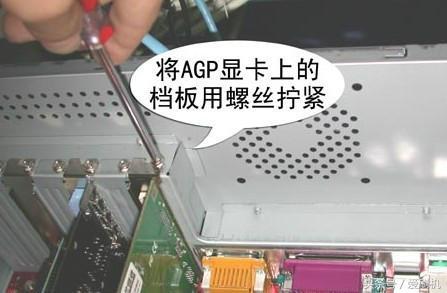

pei-e显卡插槽  跟内存一样,也有防呆规划,机箱后面显卡位置那里的档片,先拿掉,有的是搬掉,有的可以卸下来,然后显卡的金手指,对准主板的接口插下去就可以。
台式电脑组装教程  手平做按一下显卡,让显卡可以插到底,然后把显卡上的档板用螺丝固定在机箱上面。
显卡的安插
  显卡的安装就完成了。各类数据线安装

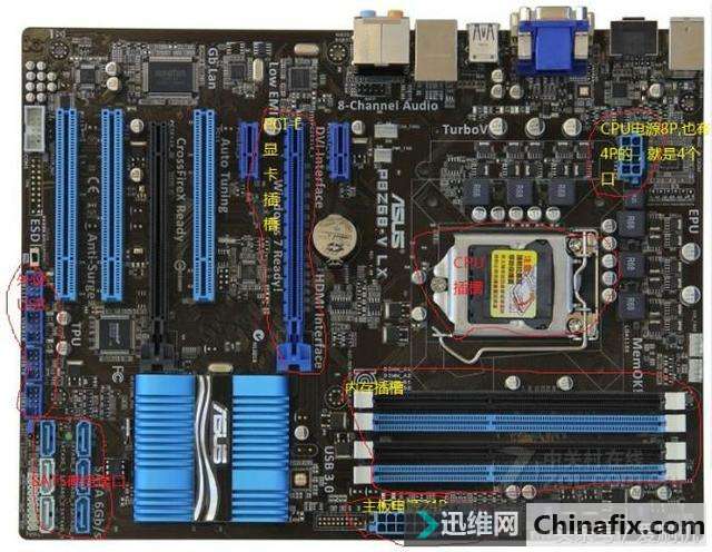

  下面就来连线了,电源线,数据线,各种各样需要的线,先来看看主板上面的各种接口。
前置面板接口安装
前置面板接口安装  主板说明书上面也应该有详细说明,机箱前面板连线,一般有前置音频,前置USB,电源指示灯,硬盘指示灯,开机,重新启动这些连线。

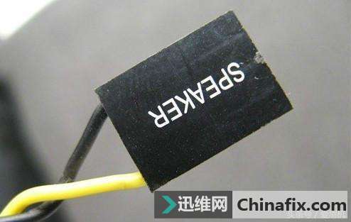

台式电脑组装教程  上图是SPEAKER是前置的蜂鸣器,分为“+”“-”相位;普通的扬声器无论如何接都是可以发生的,但这里比较特殊。由于“+”相上提供了+5V的电压值,因此我们必须正确安装,以确保蜂鸣器发声。

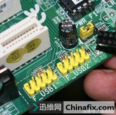

台式电脑 组装教程  上图是前置USB的接口,对应写有USB的一端插上去,这个有防呆规划,对准却口少的那跟针位查上去就可以了,仔细看主板上面,有位置说明的。

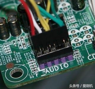

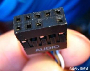

台式电脑 组装教程  下面是前置音频
台式电脑 组装教程  主板上面的F-AUDIO 就是前置音频的接口位置,跟USB的不一样,USB是边上少一针,前置音频是在弟4棵少一针,插在相应的位置就可以了。
台式电脑 组装教程  前置面版连接就完成了。最后进行电源和硬盘的连线。

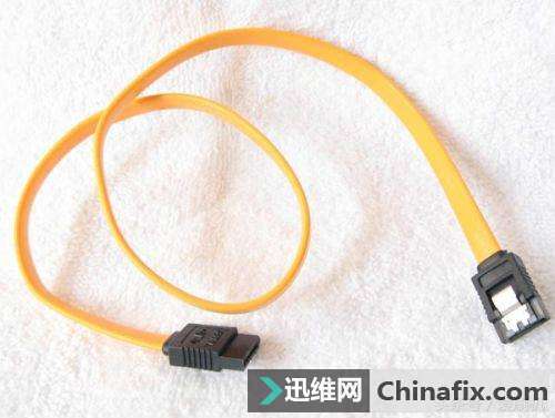

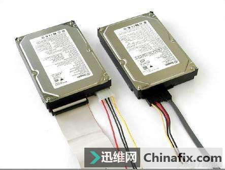

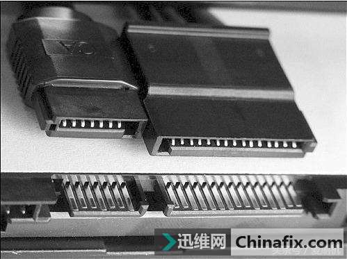

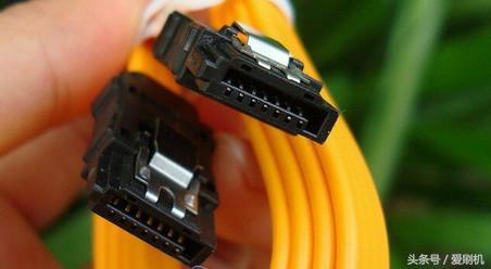

SATA数据线
台式电脑 组装教程

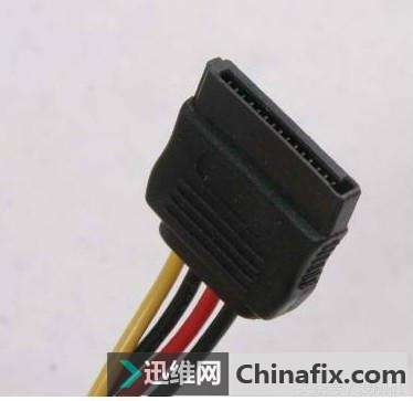

台式电脑 组装教程  是一个反7字行状的,不要担心插错了,错了插不进去的。硬盘电原线,比数据线要宽,形状差不多。
台式电脑 组装教程  连线到硬盘上面。

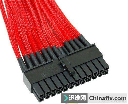

台式电脑 组装教程  就这样对准插进去就可以了,SATA数据线的另一端插在主板的SATA接口上面。就完成了。接下来电源连到主板,主板供电24P,以前的老主板是20P的,就取下来,边上4个活动的。
台式电脑 组装教程  处理器的8P供电,也有4P的,就取下来4个,主板和处理器供电,都有防呆规划的,不要担心插错,方向错了你插不下去的。
台式电脑 组装教程  连到对于的接口,看上面的主板接口图。

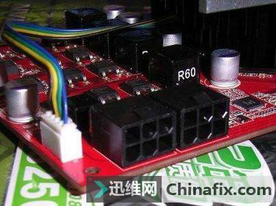

台式电脑 组装教程  显卡供电是6P的,也有8P的,可以拆解。显卡电源接口
台式电脑 组装教程  插上去就完事了。
