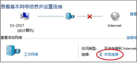

2.网络图标上显示叹号
简单网络故障的处理
  这个表示有连接,但是上不了网。
⑴首先确认宽带连上没
  看具体情况,没拨号,欠费,宽带问题等。

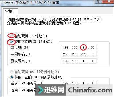

⑵IP设置问题
  同样打开网络和共享中心

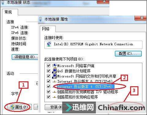

  ①点击本地连接
简单网络故障的处理
  ②弹出窗口,点击属性——弹出窗口选IP4——点属性
简单网络故障的处理
  ③弹出窗口检查IP设置,本例中,把IP地址里的2改为1就可以。具体看网络设置情况,也有用自动获得的,改回自动获得就好。
简单网络故障的处理
  无线网络的方式相似,也有获得不到IP的可以手动设置一个IP,就可以了。处理过好多次,客户用无线网络,因为连接太多,一般重新启动无线路由器就好,但是一直不好。后面就是直接给他设置了个固定IP后面就可以啦。
