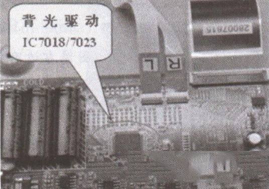

摘要: 康佳液晶电视72000211YT显示屏常见故障速查表如表1所示。根据72000211YT维修的统计数据,主板芯片N702(IC7018/IC7023 )损坏会造成显示屏暗影的假象(故障率较高),如图2所示。判断N702是否损坏的方法: ...
    康佳液晶电视72000211YT显示屏常见故障速查表如表1所示。根据72000211YT维修的统计数据,主板芯片N702(IC7018/IC7023 )损坏会造成显示屏暗影的假象(故障率较高),如图2所示。判断N702是否损坏的方法:调换L、R位置,如果暗影位置改变,则确定N702损坏。
