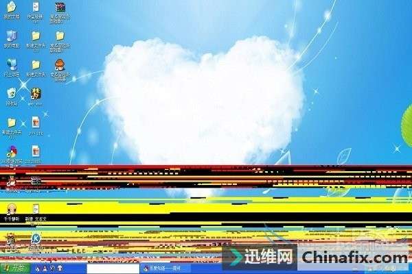

      电脑花屏是如何维修?
  相信大家在使用电脑过程中都会遇到电脑花屏这种情况,那么电脑花屏是如何维修呢?相信很多朋友遇到这种情况都会措手不及,下面就来分享一下电脑花屏是哪种故障及解决办法。
  电脑花屏的原因一、驱动问题
  这也是引起花屏的重要原因,多出现于更换显卡驱动版本之后,也有可能是因为驱动文件损坏所导致。解决的办法很简单,重装通过微软WHQL认证的驱动,版本不必一味求新。花屏时首先要检查的就是显卡驱动,符合先软后硬的原则。
电脑花屏是如何维修?如何搞定呢? 图1
  电脑花屏的原因二、温度问题
  这个问题不仅仅是因为显卡,处理器、内存甚至主板的芯片组温度过高也会引起花屏,这样的情况多发生于夏天,但是冬天时,如果散热器脱落、风扇停转,在室内也很有可能会出现硬盘温度过高的情况,同样是不可忽视的,建议打开机箱检查一下各个散热器的安装情况,试着敞开机箱运行游戏,看看会不会再次花屏,故障消失或时间后延的话基本可以确定是温度问题。
  电脑花屏的原因三、供电问题
  包括电源和主板的AGP/PCI-E 16X供电,如果显卡得不到充足的、纯净的电流,同样有可能会出现花屏的情况。解决的办法是先断开光驱、独立声卡等非必备硬件,降低整机负载后重试。
电脑花屏是如何维修?如何搞定呢? 图2
  电脑花屏的原因四、显卡问题
  原因非常多。有可能是显卡的BIOS有缺陷,这个可以通过刷新VGA BIOS解决;也有可能是显存损坏,这是比较常见的情况,个人没有任何的解决办法,此外,如果是核心损坏引起的花屏,显卡基本上只能报废了;有可能是金手指氧化了或灰尘过多,这是最幸运的,只要进行一下清理就可以了,氧化部分可以用橡皮去擦,再用无水酒精洗一下,故障就消失了。
  还有一个不可忽视的问题就是显卡上的电容,很多显卡花屏就是因为电容而花的,有的厂家甚至因此倒掉了(著名的花屏之王耕升),近年来新兴的显卡厂家也因为节约成本采用了一些对温度非常敏感的电容,一到冬天气温下降就花屏,理论上更换电容之后故障就排除了,但是建议还是和经销商联系更换或返厂维修事宜。
  以上就是电脑花屏是如何维修及电脑花屏的原因以及解决办法,如果以上方法还不能解决电脑花屏,建议大家还是送到比较专业类似迅维快修这样的维修机构去处理。
