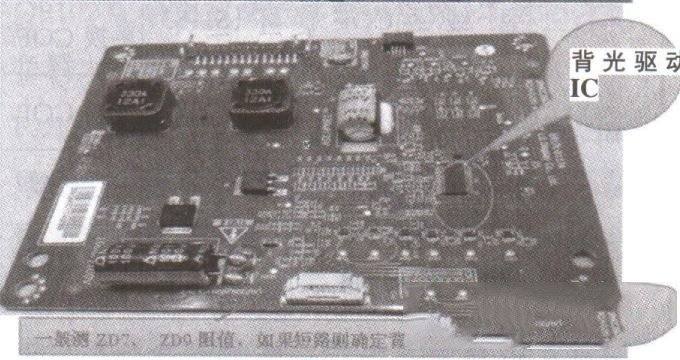

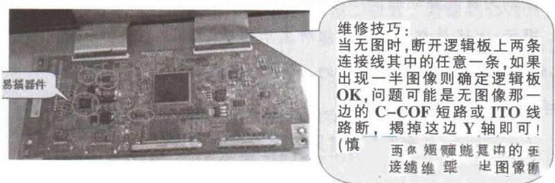

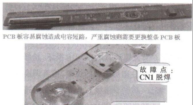

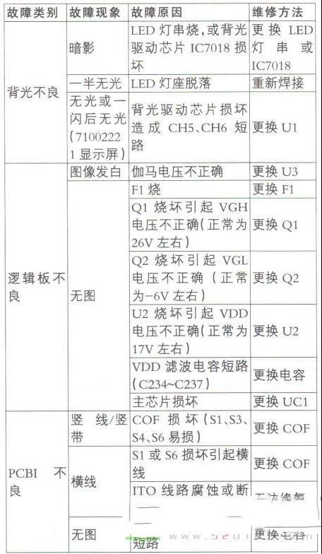

    康佳71002221显示屏易损件如图1、图2所示;71002420显示屏易损件如图3、图4所示。71002221、71002420、72000973显示屏常见故障速查表如表1所示。

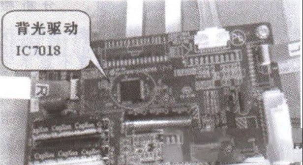

          目前有不少屏,如:72000971、72000972、72000973、72001181、72001120、72001270,因背光驱动芯片IC7018造成暗影的假象。暗影时,需区分是LED灯串坏还是背光驱动芯片IC7018损坏。
          检修技巧是:开机时,记住暗影所在的位置,接着调换背光驱动板上两条灯串连接线L、R位置,如果暗影位置改变则为背光驱动IC7018损坏,如图5所示。
          提示:上述屏都是自制模组所生产的屏,采用LG的PCBI,逻辑板都是一样的,只是尺寸大小不一样,维修大同小异。
