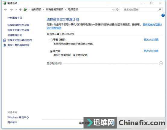

  1、在桌面右下角或者点击开始菜单--控制面板选择电源选项,如图:
电脑温度高怎么降温? 图2

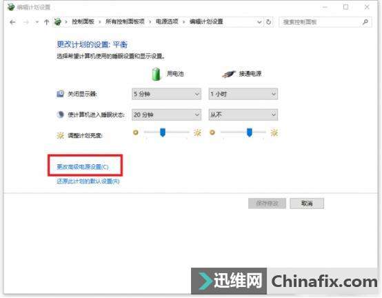

  2、接着可以随便选个电源计划,依次进入“更改计划设置-更改高级电源设置”,如图:
电脑温度高怎么降温? 图3

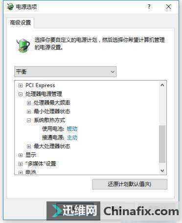

  3、接着查看下“处理器电源管理”项目下的“系统散热方式”是什么样子的,如果是系统默认的“被动”,速度改成“主动”,如图:
电脑温度高怎么降温? 图4
  注:改为主动后,不管笔记本是在何种运行状态,风扇都会连续运转散热,不会等到温度飙升临界点的时候再工作了。除去笔记本电脑,就是台式电脑的小伙伴了,下面就分享下台式电脑散热的方式。

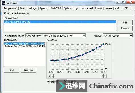

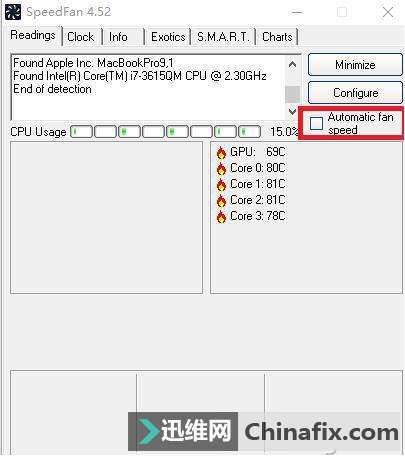

  1、利用电脑风扇控制软件界面直接显示出电脑硬件的温度(主要是处理器、主板和显卡的温度),懒人可以勾选“Automatic fan speed”让它自动控制风扇。如图:
电脑温度高怎么降温? 图5
  或者呢,进入“Configure”内,微调风扇转数对应的内部温度,使电脑在温控和噪音之间,有个合适的平衡点。如图:
电脑温度高怎么降温? 图6

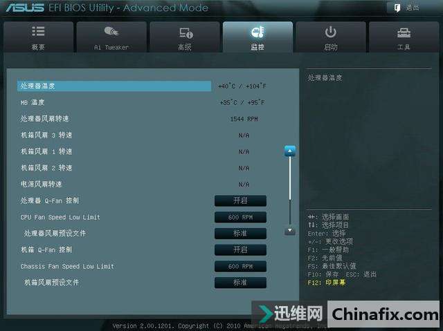

  注意:某些中高端主板在BIOS设置中自带风扇速度跳转,如果主板支持BIOS主板设置风扇转速,我们可以在主板BIOS设置中跳转风扇转速。
电脑温度高怎么降温? 图7
