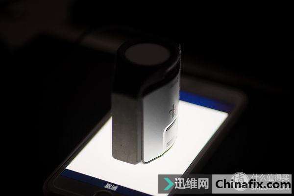

      对于手机校色,其实我之前也没在意。虽然我是一个影像爱好者,也购买了校色仪对我的电脑屏幕定期进行校色, 之前从来没有校正过手机屏幕。
  这次是因为一个朋友接了一个商品套装门的拍摄,修好样片之后就传到iPhone手机上,结果一看颜色和门的实际颜色相去甚运,他知道我有校色仪,就电话问我可不可以给手机校色,毕竟他的15寸macbook pro背着也太重。我也好奇校色仪可不可以校正手机屏幕。于是赶紧上官网瞅瞅。一看,还真有。
手机屏幕也能校色?这个有必要吗?(图1)

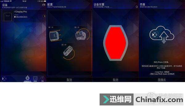

  因为我自己用的是iPhone手机,所以需要在app store下载一个爱色丽 ColorTRUE。

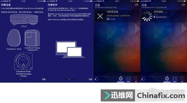

  iPhone手机连接的时候要满足几个条件:
  1、安装了爱色丽最新版的设备服务(XRD)软件i1Studio/ColorMunki或者i1Profile以及苹果的iTunes。
  2、电脑必须要与手机连接至同一个本地局域网。
  满足以上条件之后,手机上打开app,将校色仪连接至电脑,手机就会自动扫描到设备进行连接。之后按照屏幕的提示操作就可以了,非常的简便。过程只需要几分钟。

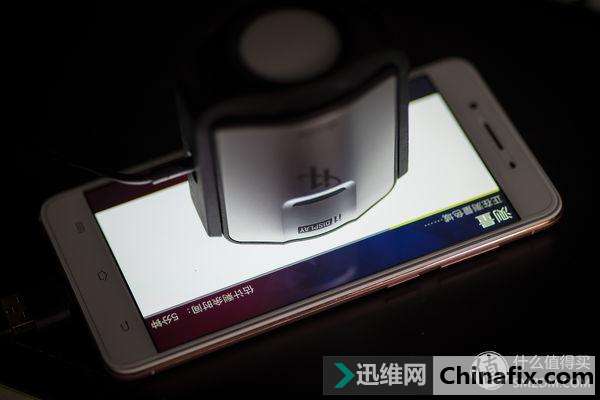

安卓系统手机屏幕幕幕的校色
  当然,安卓系统也是有爱色丽 ColorTRUE 的软件,可以在使用商店免费下载。但是安卓系统的要麻烦一点,就是需要一个OTG的线,我正好有一个袖珍的。这里借用老妈的VIVO Y55A来进行示范
手机屏幕也能校色?这个有必要吗?(图5)
手机屏幕也能校色?这个有必要吗?(图6)
  貌似有些安卓手机的OTG功能不是实时开启的,需要在设置-更多设置-OTG中去手动开启。否则连接设备会没有反应。最开始我就是没有打开,还以为是OTG接头放坏了……打开之后手机app也是自动识别校色仪,之后就按照屏幕提示操作就可以了。

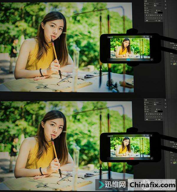

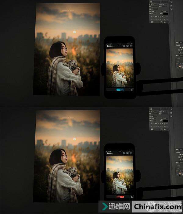

  手机屏幕校准前后的与显示器屏幕实地环境对比。每张图例上面是已校准,下面为未校准。排除环境光和亮度设置的不一样可以看出,校准之后手机的显示更接近在电脑显示屏上修图时实际看到的颜色。说明手机屏幕幕幕校准之后还是更接近修图时的处理。

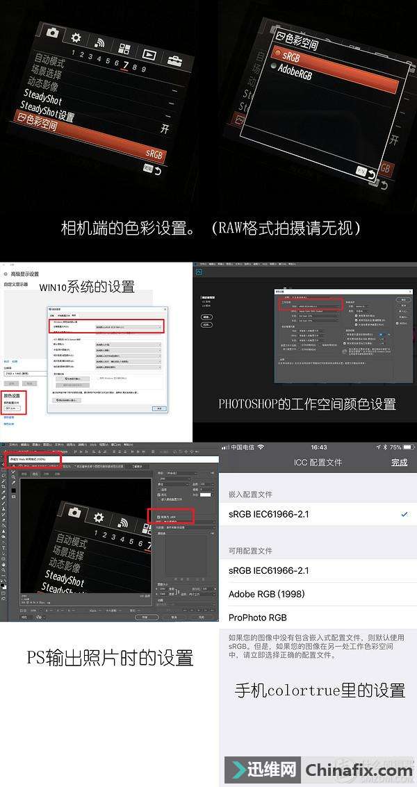

  再以一个简单的流程来说明校色的意义,像我一般是相机拍照—电脑上photoshop处理—网上发布(手机发布),那最基本的要求就是这几个环节运用设备的色彩空间要一致:
  1、源头(比如我运用的sony a7M2相机)的色彩空间,如果你仅运用jpeg格式拍摄就需要在色彩空间中设置为sRGB。如果像我一样运用RAW格式拍摄,就无所谓了。因为不论选sRGB和aRGB,都只会影响在相机实时生产的jpeg格式的照片,对raw文件记录的图像数据本身不会有任何影响。
  2、电脑系统因为用的是win10系统,默认的色彩空间是sRGB,我的显示器icc文件采用的是我用校色仪校色之后生成的颜色管理文件。
  3、在photoshop软件中菜单—编辑—颜色设置中设置工作空间所采用的色彩管理文件。我选择的是同样采用sRGB色彩空间的日本常规用途2这个选项。在处理完图片之后,因为我的图片仅仅用于网上发布,所以我选择的是导出为web运用格式,这样才能保证我拍到的照片想表现的颜色跟别人在网上或者朋友圈看到的我发布的照片的颜色差不多,才不会出现我想表现红色,别人看到的却是橙色的情况发生。
  4、最后,手机上colortrue校色时候也会生成一个sRgb的配置文件,看图的时候请务必选择这个。而且,这个配置文件并不能作用于系统,也不能查看视频。所以,要查看颜色准确的图片,你每次只能进入到colortrue当中去查看。
