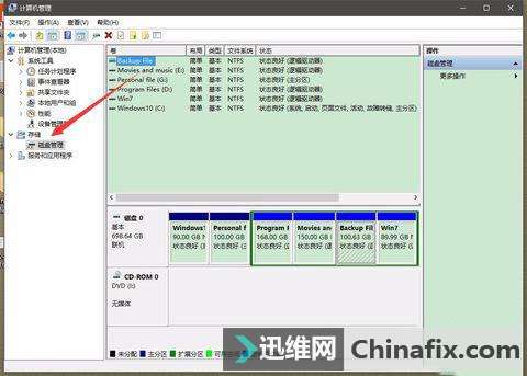

  方式一、将硬盘重新分区再隐藏
  用Win系统自带的Scandisk检测出坏道的大致位置,通过利用Fdisk分区时为这些坏道分别单独划出逻辑分区,完成分区步骤后通过把含有坏道的逻辑分区删除掉搞定问题。

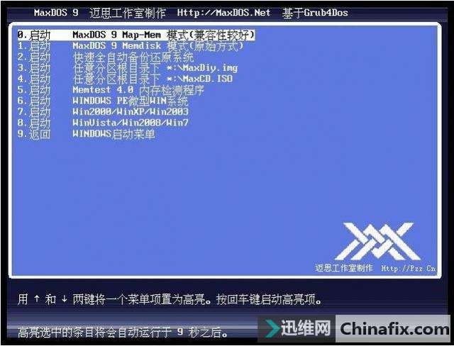

  方式三、坏盘分区器
  用U盘启动工具进入PE系统,选择dosmax工具中的坏盘分区器,可将坏磁道的硬盘自动重新分区,将坏磁道设为隐藏分区。在DOS下运行FBDISK,开始扫描硬盘,并将坏道标出来,根据提示隔离坏道。

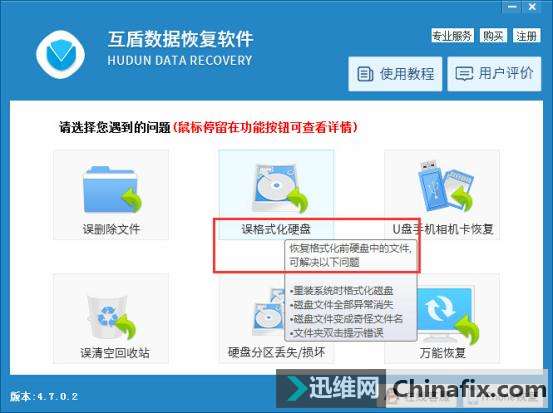

  第一步:运行软件数据恢复软件,可以看到界面有六种的数据恢复类型,这里根据数据遗失类型选择“硬盘分区遗失破坏”选项。

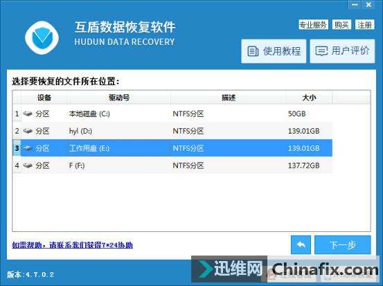

  第二步:选择之后,界面出现有电脑的所有分区信息,在其中确认好那个分区是进行过格式化操作的,确认好了之后点击“下一步”按钮,软件即开始对选中的分区进行扫描操作了。

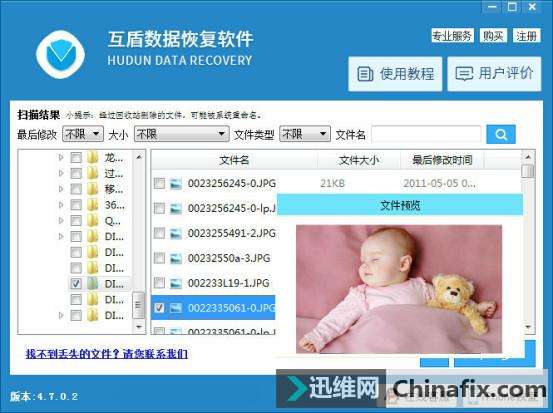

  第三步:扫描结束了之后,在界面的结果中找到之前因格式化删除的文件点击,旁边有出现文件的具体信息,确认好是需要的文件之后点击“下一步”按钮。

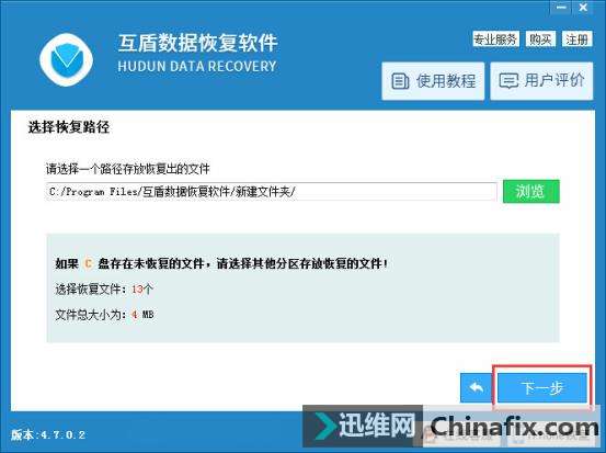

  第四步:接下来就需要选择一个储存位置来存放恢复后的文件了。在通过点击“浏览”按钮自定义选择完成之后,点击右下角的“下一步”按钮,软件就开始对选中的文件进步恢复了。
