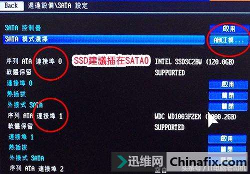

  第一:选择AHCI模式:BIOS的「SATA设定」→AHCI模式
  第二:将SSD插在SATA3 (6GB/s)。 (如果你不知道哪一个才是6GB/s,你就尽量插在Sata 0或1就对了

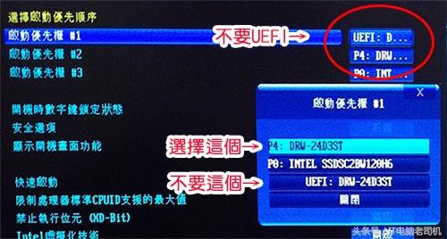

  第三: 系统开机启动选择「Legacy」(不要用UEFI)
  我们等一下硬盘分区,要用MBR模式。如果你选择UEFI,那么分区时会变成GPT模式。
  MBR与GPT最大的差別在与,MBR模式只支持2TB以下容量硬盘,2TB以上容量硬盘一定要GPT模式。

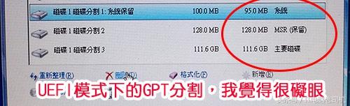

  其实MBR或GPT模式都可以装系統,但我就是不喜欢GPT模式。請看上图,我明明就是把120G的SSD分割成,怎么会出现分割1、2、3,我看了就觉得不舒服。
补充:如果在GPT模式下,你不可以刪除系統分割与MSR分割,你只能保持原样才能继续装系統。(但我不要这一种的啊,我还是喜欢MBR模式)

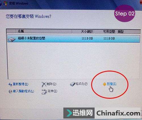

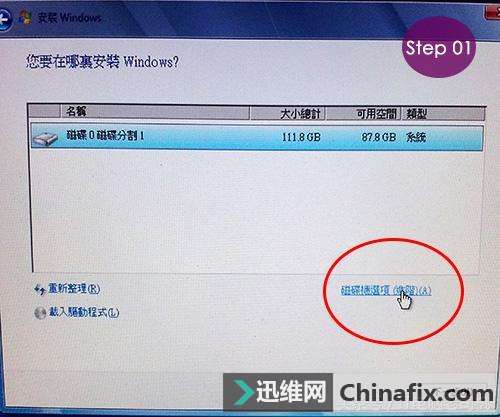

  Step 01:Win7光盘卡机→光盘选项
  Step 02:新增

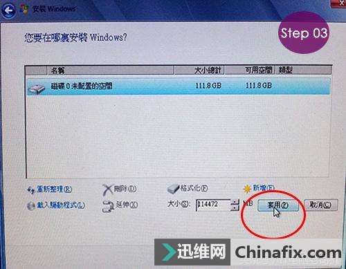

SSD固态硬盘的4K对齐 图7  Step 03:把整个SSD空间所有分割。「套用」

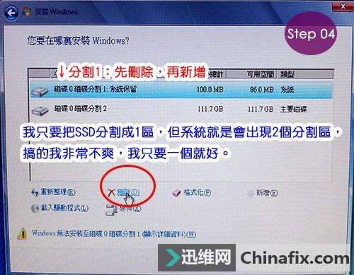

  Step 04:选择「磁盘分割1」100MB→刪除。(下一步再新增)
SSD固态硬盘的4K对齐 图9
  理由:我只要把SSD分割成1区,但系統就是会出现2个分区,我们只要一个就好。
  接下来的操作就是要把二個分区合成一个区

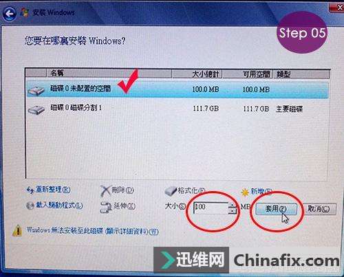

  Step 05:再新增,大小100MB,套用。
SSD固态硬盘的4K对齐 图11

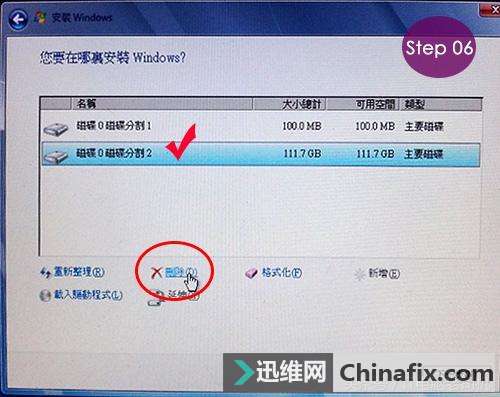

  Step 06:选择磁盘分区2→刪除。

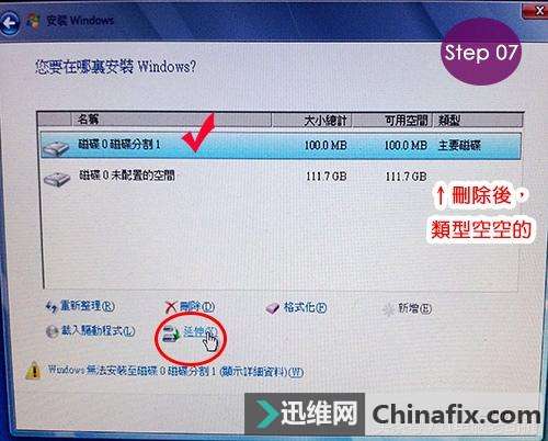

  本來磁盘分割1的类型是「系統」,经过刪除再新增之后就变成「主要磁盘」了,这样等一下才能用「延伸」的方式,把磁盘分割1的容量延伸到磁盘分割2。

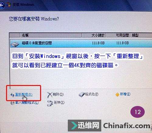

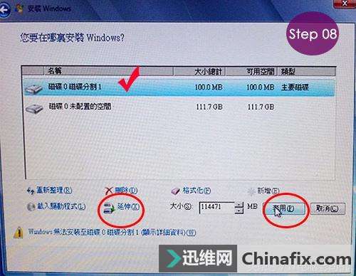

SSD固态硬盘的4K对齐 图12  Step 07:选择磁盘分区1→延伸
  Step 08:所有大小都要延伸→套用

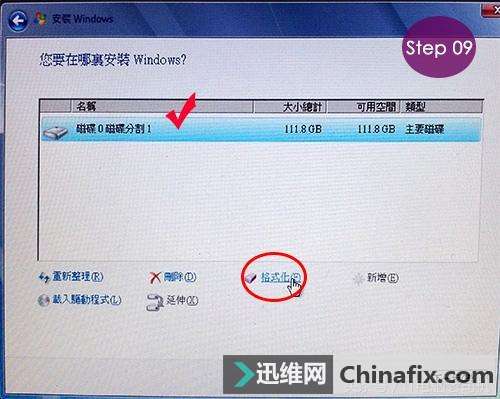

  Step 09:套用成一個分区后,选择該磁盘→格式化。
  好,这样格式化之后,接着装系統,就是4K对齐了。而且也不会再有100MB系统磁盘。

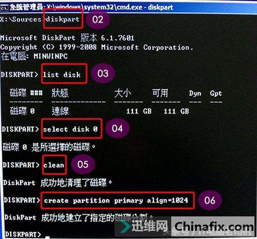

  接下我们用命令列的方式「纯手工」分割磁盘及格式化。我都用这种方式分区,但注意,请先去掉其他硬盘,以免你输错指令。Step01:用Win 7安装光驱开机,选择SSD所在的硬盘,再按一下键盘上的〔shift〕+〔F10〕呼出命令提示字视窗
  Step02:输入「diskpart」
  Step03:输入「list disk」,此时列出电脑中所有硬盘分区,記住你的SSD硬盘代号。
  Step04:输入「select disk 0」选择SSD所在的磁盘编号。
  Step05:输入「clean」把当前在SSD中存在的磁盘清除,重新分区。
  Step06:輸入「create partition primary align=1024」,建立一个4K对齐的磁盘格式。
  Step07:输入「list partition」來看看分区是不是建立成功,特別注意「位移」,是我们刚刚输入的1024KB,表示4K对齐。

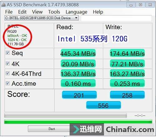

  装完系统后,用免費软件「AS SSD Benchmark」测验一下,知道有沒有4K对齐了,而且是不是1024K。(如果出现红字写BAD,就表示沒对齐)
