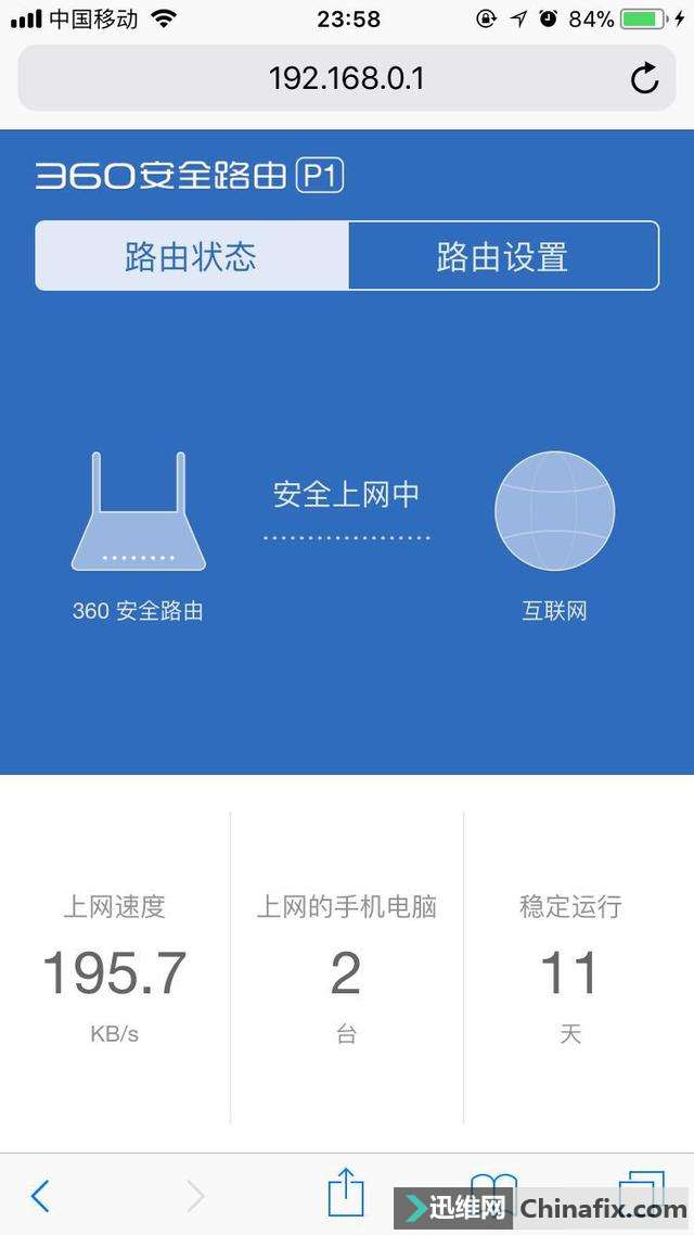

  1 确保手机已经连接到路由器,也就是需要设置wifi的路由器,新的是没有密码的直接连接上就好。
  2 用手机打开浏览器,输入路由器登陆地址,在路由器底部会标有,一般是192.168.1.1或者192.168.0.1或者其它。

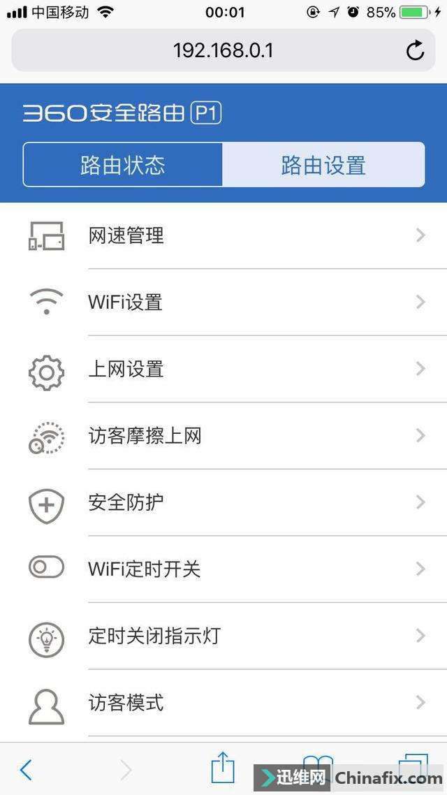

  4、点击路由器设置,出现以下界面

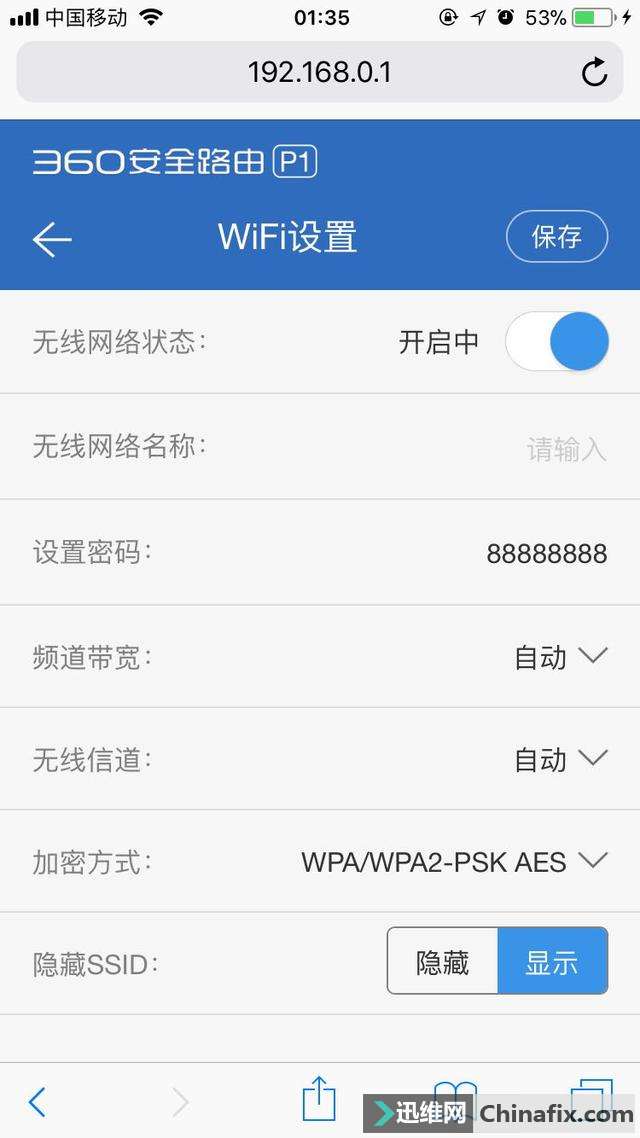

  5、点击WIFI设置,设置修改自己的WIFI名字以及密码,然后保存就OK啦。
  注意:新的路由器,设置好上网方式,拨号的就输入宽带账号及密码;静态的就输入运营商提供是的IP地址;有光猫的就选动态。还有就是路由器地址不能跟光猫地址一样,不然上不了网。
