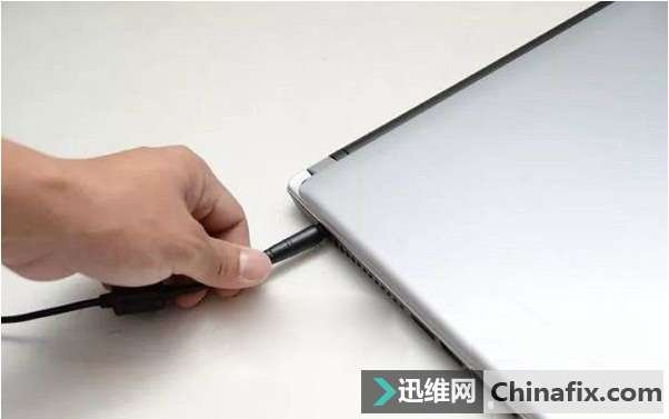

  2、外接电源也别忘了拔掉
笔记本键盘进水如何维修
  关机之后,再拔除外接电源,这一点相当重要,若处理不慎,有可能会有触电危险,因此外接电源也需要尽快拔除。此外,为了避免后续处理时有突发状况,可以将笔记本电脑的电池一并拆除。  3、外接的东西先拆了再说  处理完电源后,请接着把所有外接的东西也一并拔掉,包括鼠标、外接的网线、SSD、外接硬盘或USB等。若可以,也请拆下存有宝贵资料的硬盘以及光驱。

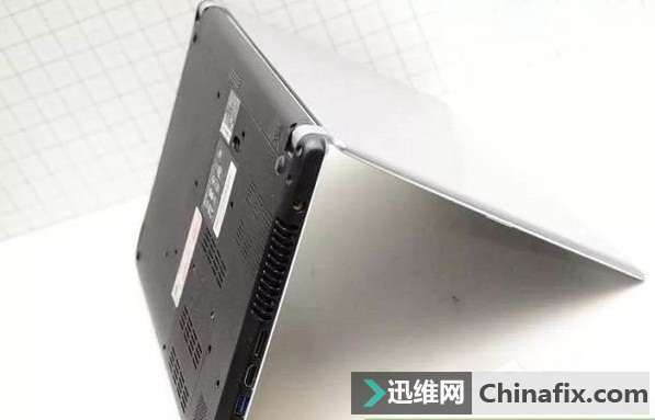

  4、倒置、风干笔记本电脑
  接下来,请先笔记本电脑倒置立在桌上,让饮料或水等液体流出,这样做可以防止液体更深入计算机内。这时,你也可以用电风扇或吹风机的“冷风”将笔记本电脑内部吹一吹,加速干燥。
笔记本键盘进水如何维修
  不过千万记得一定要用冷风,以免吹风机的热风对计算机内部机板造成进一步的伤害。将计算机静置数小时,以利干燥。
