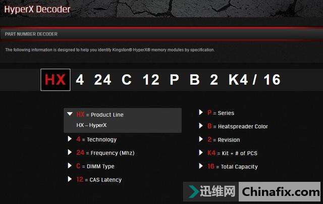

  很显著,这是一条金士顿骇客神条 DDR4 Fury系列内存,注意哦,是DDR4的内存。再看背面的标签。
  标签上的编号:HX318C11SRK/8。这个标签怎么看呢,我们来看看金士顿官方的内存编号说明。
  对号入座我们来解读下HX318C11SRK/8部分含义,3表示DDR3内存(可正面明明是DDR4的字样哦),18表示1866MHz。
  好了,咱们只用看到这里,是不是假得也太显著了点?
  再深入一点,用处理器-Z看下这个内存,CAS Latency的值为14,而这里字母C后面的11清晰的告诉我们该内存为11。
  JS太多,我们得不学得聪明点,上天保佑!这下知道如何辨别内存条真假了吧,坑太多,大家时时小心啊。
