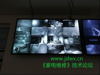

    收到其他维修同行的一台先锋LED-43B550液晶电视,是公司作为摄像头监视器用的,平时都是24小时工作,使用两年半左右。现在出现故障,开机有声音,无画面的情况。仗着自己以前有点修电器的经验,先开机检查,发现电路板上有两个电容冒顶(鼓包),拆下测量容量均不到1uf。具体看下图a跟b处(b处原来为一个电容),a处电容为470uf 16V,b处电容放倒焊接并用胶粘在板上,是给LED供电电源滤波的电容,拆卸后数字被胶粘掉,无法知道容量,因为没找到电路图,临时焊接了一个10uf 250V的电容,b处焊接的470uf  35v电容。没装灯管的情况通电测试,a处电压为12V,2处为刚上电为52V,遥控开机后跳变为110V,然后降到63V(应该是没接负载保护电路动作)。于是果断接上LED,满怀希望上电开机;但是很遗憾,屏并没有亮。

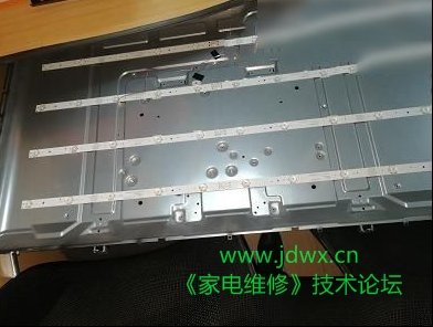

          LED灯条应该是坏了(b出电容是LED电源滤波电容,滤波电容没有容量,造成输出电压峰值高,烧坏了LED灯条)。作为业余爱好者,我顿时有点头大。电视已经拆过了,也不好送到外边维修,只好硬着头皮继续拆下去,拆屏换LED灯条。
          根据灯条型号从万能的某宝上买了LED灯条换上,开机能正常显示了,不过颜色跟之前的另外收到其他维修同行的一台有点差别,清晰度比那台高,颜色感觉有点偏绿,可能是光源的问题,购买的可能不是原装的灯条,暂时无解。
