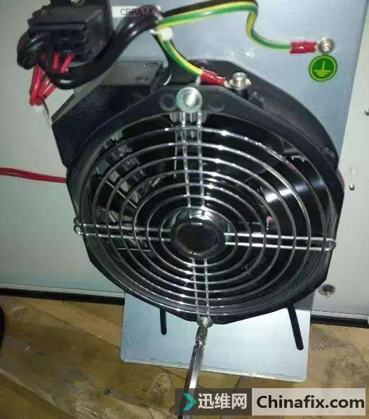

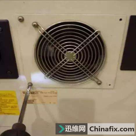

  控制柜外柜门风扇拆卸:
R-30iB-A型控制柜元器件清灰教程  1.拆卸风扇的四颗固定螺丝
R-30iB-A型控制柜元器件清灰教程  2.将风扇拆卸,清理内部灰尘。
  3.恢复部件原始安装。

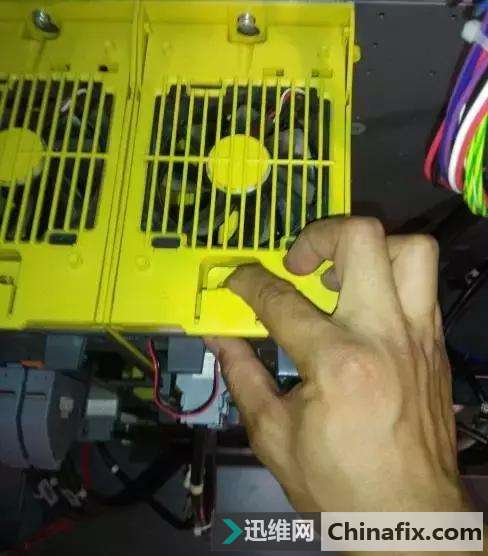

主板风扇拆卸:
R-30iB-A型控制柜元器件清灰教程  1.按左图所示,抓住凹陷处,往外拉,将主板风扇拉出。
R-30iB-A型控制柜元器件清灰教程  2.将主板风扇取出清理灰尘。
  3.恢复部件原始安装。

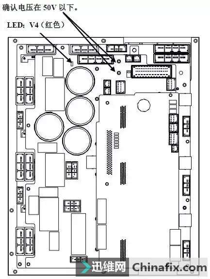

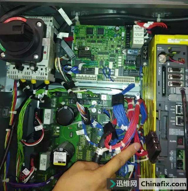

R-30iB-A型控制柜元器件清灰教程  1.关闭控制柜电源
R-30iB-A型控制柜元器件清灰教程  2.确认如图所示的两颗螺丝电压低于50V,防止触电。刚执行完操作的6轴放大器很烫手,需要等到其充分冷却后再拆卸。
R-30iB-A型控制柜元器件清灰教程  3.将放大器上电缆接头拔出,将放大器拆卸,拆卸的时候需要注意不要拉扯内部电缆,以防破坏。然后再对放大器进行清灰处理。
  4.恢复部件原始安装。

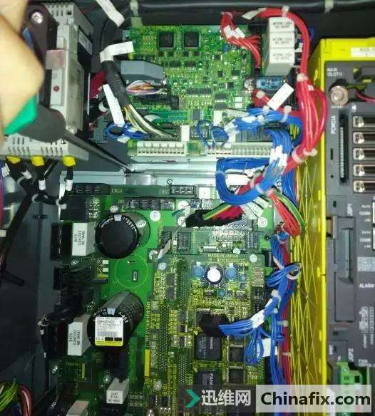

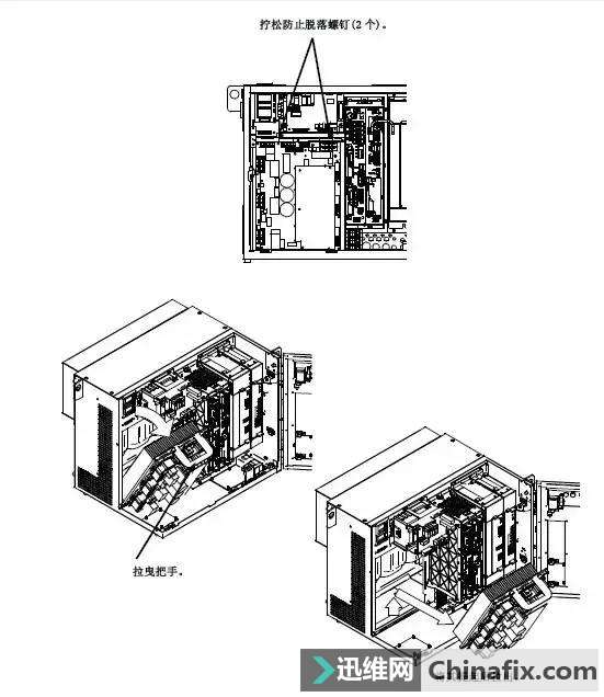

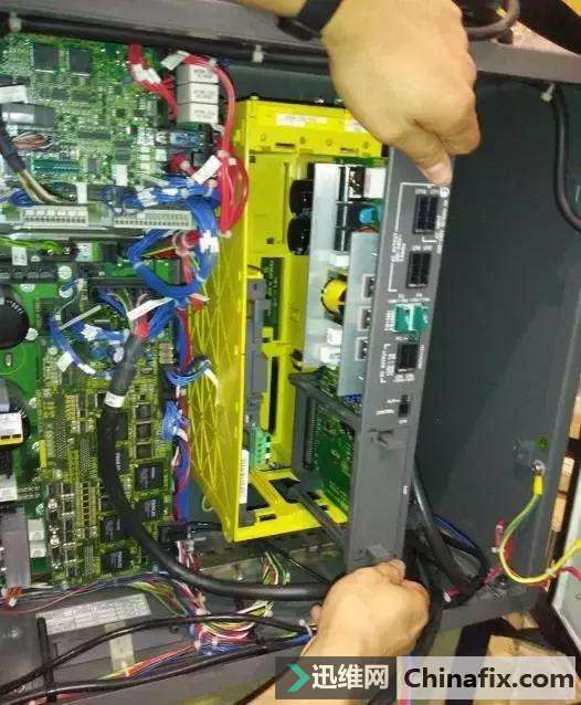

主板拆卸:
R-30iB-A型控制柜元器件清灰教程  1.将主板上的连接电缆拆卸。按照如图所示的方式,按住两个把手,将主板拉出。
R-30iB-A型控制柜元器件清灰教程  2.对主板进行清灰处理。
  3.恢复部件原始安装。

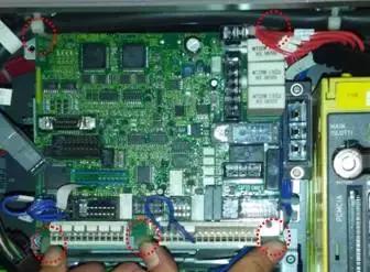

急停板拆卸:
R-30iB-A型控制柜元器件清灰教程  1.将急停板上的电缆拆卸
R-30iB-A型控制柜元器件清灰教程  2.按住基板上的5个尼龙插销,将急停板取出,然后对急停板及下部的接触器进行清灰处理。
  3.恢复部件原始安装。
