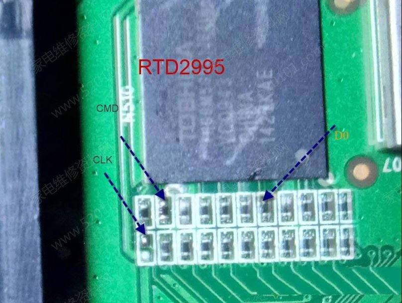

康佳液晶电视RTD2995机芯主板EMMC点位图
2023-4-28 09:52| 发布者: 开心| 查看: 203| 评论: 0
摘要: 康佳液晶电视采用RTD2995主芯片的主板EMMC飞线读写的CMD、CLK、D0点位如下图所示,仅供大家维修参考。
