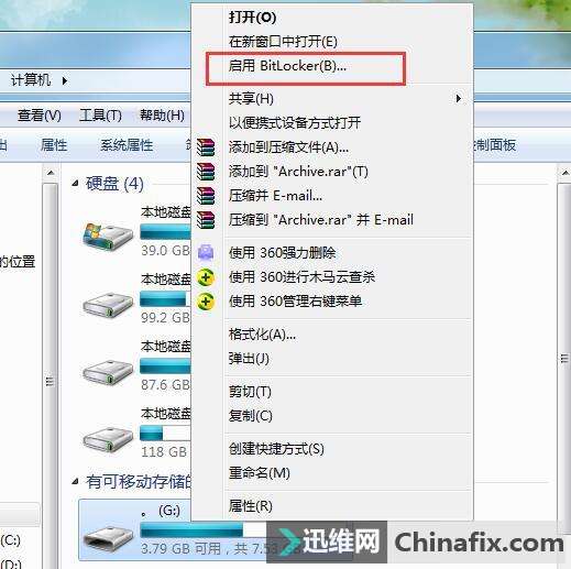

  1、将U盘插入电脑,进入【计算机】/【我的电脑】找到你的U盘,然后点击右键 - 点击【启用BitLocker(B)】。

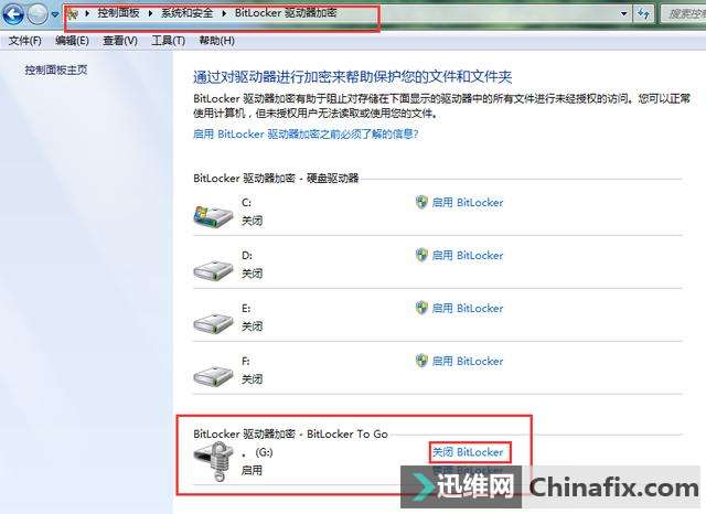

怎么设置u盘密码  如果右键找不到这项,可以进入【控制面板】 - 【系统与安全】- 【BitLocker驱动器加密】也可以找到。

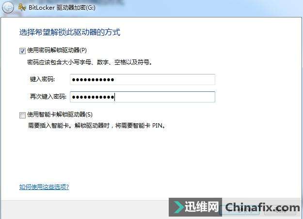

怎么设置u盘密码  2、进入加密设置界面,BitLocker驱动器加密窗口中,勾选运用密码解锁驱动器(P),然后两次输入相同的密码(要求有大小写、空格、特殊符号和数字组成,密码长度不能小于8位,否则不能继续操作),点击下一步。

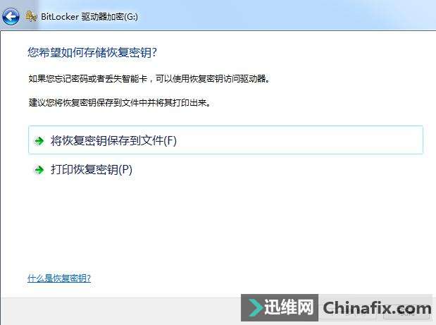

怎么设置u盘密码  3、接着在弹出的提示窗口中,选择【将恢复密钥保存到文件(F)】,然后点击【下一步】。
怎么设置u盘密码  4、继续会弹出新窗口,要求将BitLocker恢复密钥另存,选择【桌面】再点击【保存】。

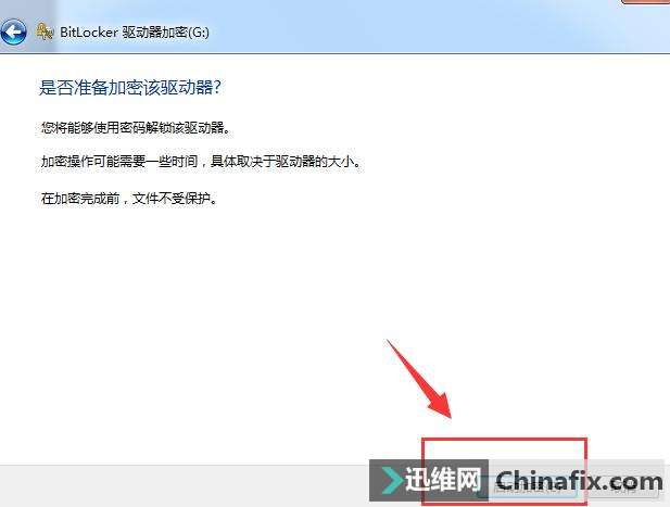

怎么设置u盘密码  5、还是会弹出新窗口,直接点击【启动加密E】即可,等待U盘加密了。

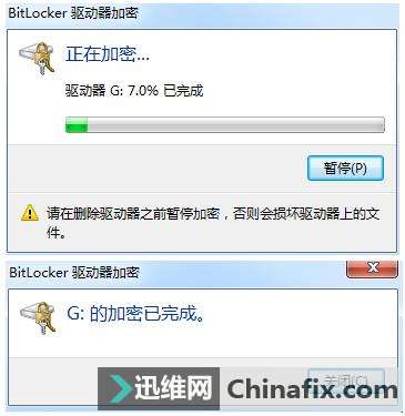

怎么设置u盘密码  在加密过程中千万不要拔掉U盘也不要关机,否则容易使U盘里的资料遗失。加密速度有点慢,大家要耐心等待下。

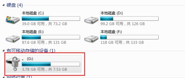

怎么设置u盘密码  加密完成后,你就会发现U盘的图标上多了一把锁,这就大功告成了。

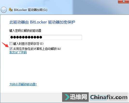

怎么设置u盘密码  当你拔出U盘再插入电脑时,就需要正确输入密码才能查看里面的内容了。如果是自己的常用电脑,可以勾选【从现在开始在此计算机上自动解锁(A)】就不用每次都输密码,如果是别人捡到了U盘就算要pojie也只能格式化了,所以就算你的U盘里有什么不可描述的照片或视频都不怕了……

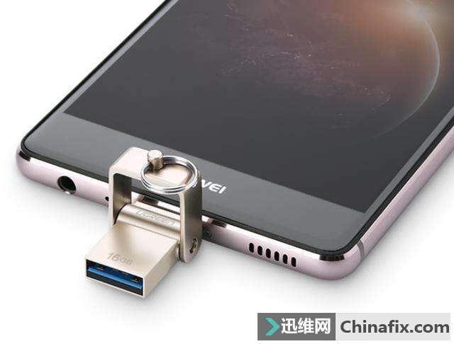

怎么设置u盘密码那电脑手机两用的U盘适不适用呢?
  1、具有OTG功能的安卓手机运用的OTG U盘,在设置密码后插入电脑的运用情况跟普通U盘一样,需要输入密码才能查看。而插入手机后则可能不显示,或者是显示了打开也都是乱码。

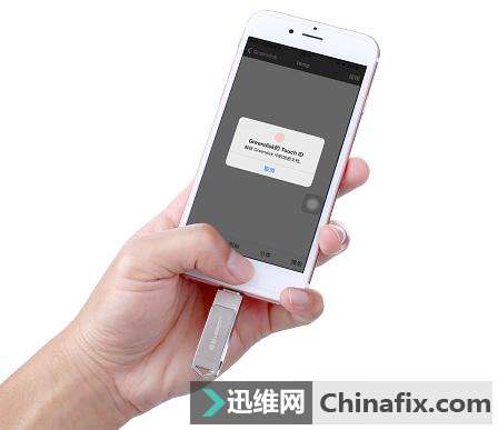

怎么设置u盘密码  2、而iPhone手机运用的U盘,通过这种方式加密后的情况和OTG U盘一样。不过其实有些iPhone手机U盘本身是支持在手机操作上加密的,比如与绿联的iPhone U盘就可以在手机上设置数字密码或指纹解锁,也可以单独设置某个文件夹加密,私密性比OTG U盘更好。

  方式比加锁更简单,把U盘插到之前加密用的那台电脑上面,然后在【控制面板】里面点击【系统和安全】 - 【BitLocker 驱动器加密】,找到你的u盘后点击【关闭BitLoader】 就可以了。
