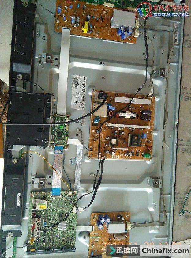

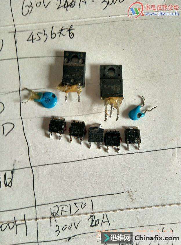

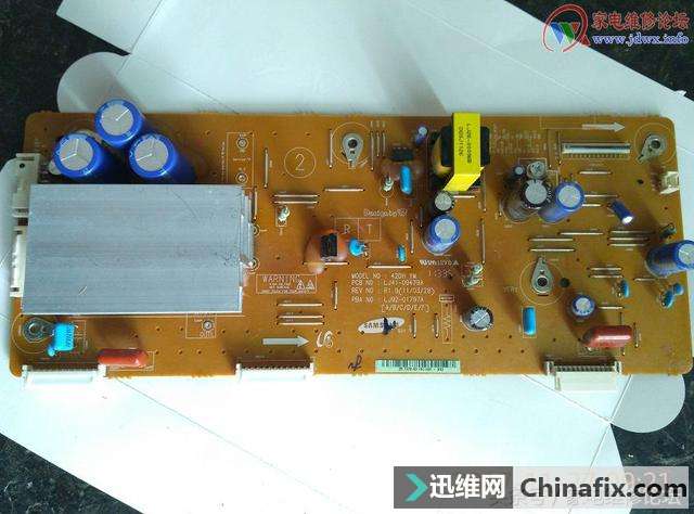

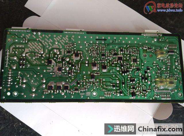

      收到其他维修同行的一台三星等离子PD43D450A2,用户说开不开机。打开机盖后通电红灯亮继电器响两下,首先怀疑电路可能存在短路现象,盲测Y X板有多管短路了,难怪用户说开不开机呢。取下Y X板,再通电测量电压VS VA F15及5V全正常,问题就在Y X板管烧了。之前都是换板维修,换板没有技术含量也没多大维修意义,我为了多学习下等离子的维修技术一直都是摸索着维修Y X板(松下的机叫SC SS板)。
  因等离子Y X板都没有图纸可参考,再加上全是贴片元件维修难度可想而之,上面烧坏多支贴片IGBT管IRG7R313U手中没有但手中有FGDP4536查参数是相同的,就用FGDP4536直接替代。反复检查没有漏掉破坏元件后再屏自检,方式是取下电源板与主板插件,取下主板与逻板板所有排插,短接电源VS-PS与地 逻辑板上有四个孔,短接1 2或3 4。

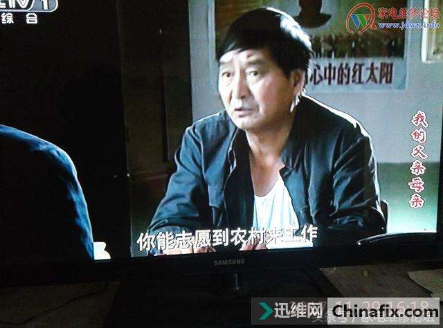

  插上电源屏幕出现红 绿 蓝 黄 白色交替出现了,证明屏及其相应组件完好,自检5-8分钟后手摸Y X板散热器温度稍微有点热证明很正常了,于是恢复逻辑板上和电源板上的短路点再接上主板开机蓝屏出现,插上信号鲜艳的色彩及动听的音乐所有展现了。
