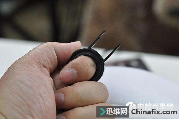

  现在,机械键盘的拔键器,常见的主要有“钢丝拔键器”和“标准拔键器”两种,现在前者用的比较多,而后者价格更便宜,一般网上就几元一个。
标准拔键器
  其中,标准的拔键器,通过卡槽给键帽底部受力,取下键帽;而钢丝拔键器则只需将铁丝固定好在键帽上,直接向上拔出即可。
钢丝拔键器

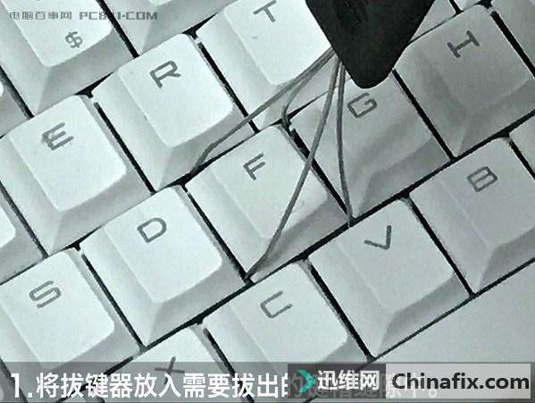

  首先将拨键器放入需要拨出的机械键盘键帽缝隙中,如上图。

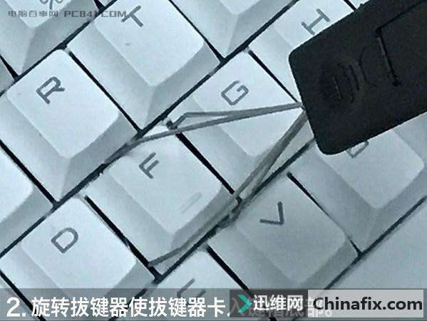

  然后旋转拨键器,是拨键器卡入键帽底部,如图所示。

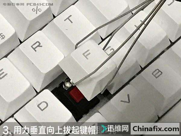

  最后垂直向下拨起键帽即可,如上图所示。

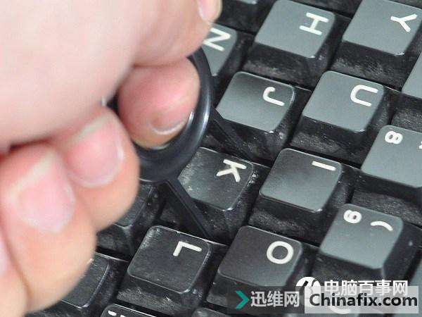

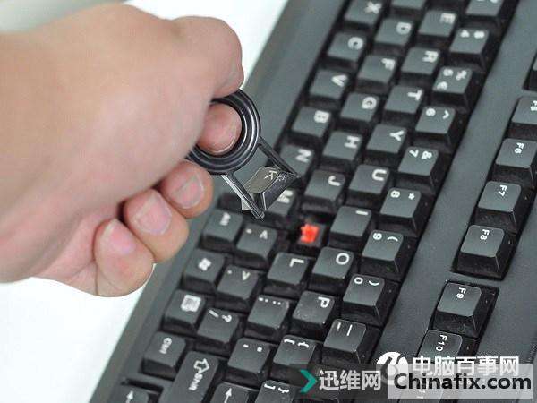

  这种拨键器,运用比较简单,只要将拔键器插入键帽扣入卡槽,之后用力拔出即可,如下图所示。
  运用拨键器取下机械键盘键帽并不需要太大的力气,不过也是细心活,由于按键比较多,如果需要拆多个键帽,最好先用手机对键盘拍几张照片,免费等下不知道某个按键装在哪个位置。
