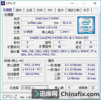

      在日常装机中,大家挑选处理器处理器的时候,无非是先看看这块处理器有多少个物理核心,是否支持超线程技术,以intel为例就决定了你选择i7、i5还是i3系列;再细分一些就需要考虑处理器频率高低问题,处理器频率就直接决定选择的具体型号。那么我们平常总会说这款intel Core i3-8350k默频是4GHz,这个AMD锐龙3 1300X默频为3.5GHz,那么这个处理器频率真的就是处理器的运行速度了吗?它是由什么来决定呢?
讲了这么多年的处理器频率到底是什么?(图1)
  Intel、AMD在发布新处理器的时候总会公布其的基础频率,其实这个频率多少多少GHz,其实指的是处理器内部的数字时钟信号频率,又称为时钟频率,因此它并不能代表处理器的真实性能水平,4GHz的处理器不一定就比3GHz的强,至少我们不能一概而论。但是时钟频率的高低确实关系到一个处理器的运算速度,频率越高意味着运算的速度越快?那么4GHz频率是有多快呢?

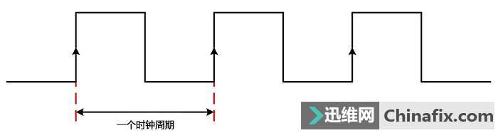

  在处理器这个复杂的数字系统中,为了确保内部所有硬件单元能够协同快速工作,处理器架构工程师们往往会规划一套时钟信号与系统同步进行操作。时钟信号是由一系列的脉冲信号构成,并且总是按一定电压幅度、时间间隔连续发出的方波信号,它周期性地在0与1之间往复变化。如下图所示。
讲了这么多年的处理器频率到底是什么?(图2)
  在第一脉冲和第二个脉冲之间的时间间隔称之为周期,它的单位是秒(s)。但单位时间1s内所产生的脉冲个数称之为频率,频率的最基本计量单位就是赫兹Hz。时钟频率(f)与周期(T)两者互为倒数:f=1/T这个公式表明的就是频率表示时钟在1秒钟内重复的次数,而现在的处理器普遍已经处于GHz级,也就是说每秒钟产生10亿个脉冲信号。

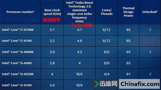

那我们现在的处理器主频为什么会变呢?
  而拥有Turbo Boost技术的处理器每一个核心都有自己的PLL(Phase Locked Loop,锁相环)电路,这样每个核心的电压和频率都可以独立控制,为此Intel专门在处理器内部规划了PCU(Power Control Unit,功耗控制)单元,PCU会以1ms(每秒1000次)的速度实时监测这四个核心的温度、电流及功耗等参数,因此又有Turbo Boost频率可以根据负载需要调整处理器的频率。同时由于参与到运算的核心数越多,控制起来就更为复杂,所以一般核心数目越多,能达到最高频率越低。

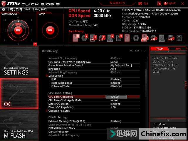

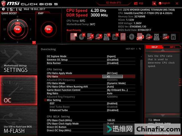

  根据处理器主频计算公式:主频=外频 X 倍频,我们无非就是超外频、倍频。其实在不一样时代,超得的是不一样的频。在Pentium MMX时,Intel为了让处理器稳定工作,在主板BIOS中锁定了倍频, 不能随意更改倍频,那时候的我们只能从提升外频着手,一些旧式主板可通过设置主板上的跳线来变更计算机系统的外频(还记得跳线怎么插吗?),而在后期的主板BIOS中一般都会有SoftMenu技术,我们只需要在BIOS界面中动动手指头,调整外频频率就可以顺利提升处理器的主频。
  而现在大家为了创造更高的主频,一般都是选择超倍频,因为超倍频提升幅度远比外频要高,而且来得容易。同样只需要在主板BIOS上调整倍频即可,现在很多主板都自带一键超频功能,主板厂商都BIOS中帮你调整好超频参数,只需要一键点击皆可以超倍频。
  在相同的外频下, 倍频越高 处理器的主频也越高。但实际上,处理器倍频太高了,但是处理器与系统其他设备传输速度还是一样,之间的数据交换有限,造成了高主频的处理器就会出现显著的“瓶颈”效应-----处理器 从系统中得到的数 据的极限速度不能满足 处理器运算的速度。因此有时候为了满足外部传输需要,我们要适当超外频。

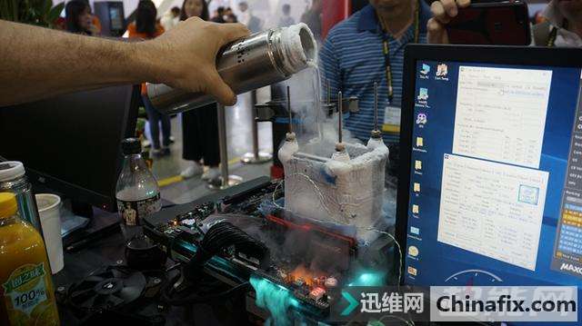

  需要注意的是,超频会导致处理器发热量远大于正常工作温度,甚至是降低 处理器性能、寿命(缩缸)或造成系统的不稳定(蓝屏)。 降低 处理器 寿命是因为超频产生的高温会导致“电子迁移”现象, 而“电子迁移”现象会破坏处理器内部精密规划的晶体管,所以一定要必须做好处理器的散热工作,液氮超频也是出于这样的考虑。
  但有时候处理器体质不佳(内部晶体管在制造的时候存在某些缺陷、瑕疵),导致超频困难,需要对处理器核心施加更高的工作电压,以我们拿到的地雷级intel Core i3-8350K为例,为了上5GHz频率,电压已经加到1.5V(默认1.34V),而之前的Core i7-7700K分分钟上5GHz。

  极限超频一般都是需要液氮、液氦来辅助散热也因此我们现在才会看到多核处理器的大爆发,这是提升性能更好的方式。
