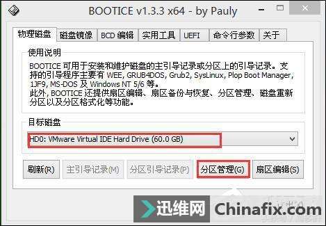

  3、弹出的 Bootice 窗口中选择好目标磁盘,然后右键分区管理,如图:
新电脑如何分区?重装系统硬盘如何分区? 图3

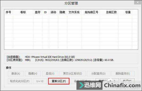

  4、在分区管理界面中我们可以看到磁盘还没分区,这边点击重新分区按钮,如图:
新电脑如何分区?重装系统硬盘如何分区? 图4

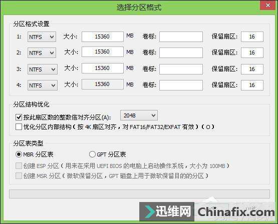

  5、接着进行硬盘分区,在选择分区格式窗口中可以执行需要的设置,点击确定,如图:

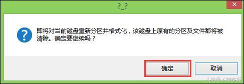

  6、在提醒框中点击确定,如图:

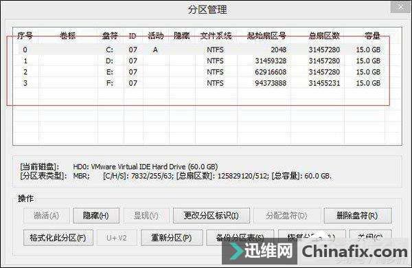

  7、接着就是分区过程,结束后可以看到分区管理窗口显示磁盘分区内容,如图:
  新电脑如何分区才能合适利用空间?估计很多用户以前都问过这个问题,事实上,C盘大小在WinXP、7、8、10系统中的运用空间是不一样的,但为了方便管理和运用,建议给C盘留下40GB~50GB,其余盘均分剩余容量。
