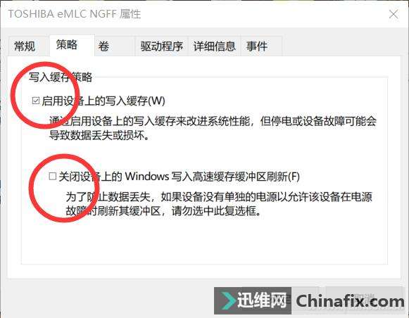

  在设备管理器中(Win+X组合键后选择设备管理器)找到磁盘驱动器,双击在下拉菜单中自己的SSD固态硬盘,切换选项卡到“策略”上就能看到小编所说的这个“写入缓存策略”了。打开和关闭的这个选项意义在于当SSD执行写入指令的时候,写入的数据是写入到缓存还是写入到NAND闪存颗粒才向系统报告。那具体会有什么样的差别呢?先上几个跑分图给大家看看分别。

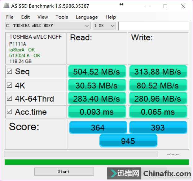

SSD固态硬盘上的写入缓存开关差别有多大? 图2

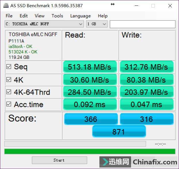

  在勾选“启用设备上的写入缓存”时的测验我们把它当做基准测验成绩,一会儿进行对比。这个时候SSD写入数据的动作是一写入缓存,整个写入流程就宣告结束。

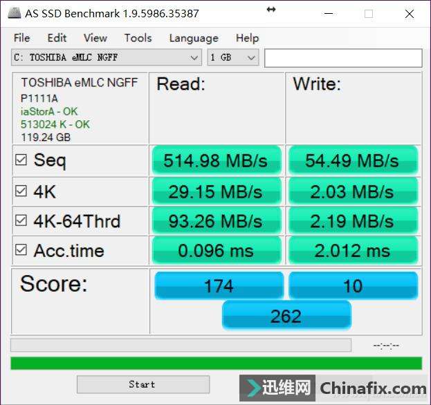

SSD固态硬盘上的写入缓存开关差别有多大? 图4
  最后,我们取消勾选“启用设备上的写入缓存”,这时候可以看到写入性能大幅度降低,甚至到难以接受的程度。这是因为此时写入数据被完整的写入到了NAND闪存颗粒中,整个写入流程完毕才向系统报告,所以极大拖累了磁盘性能。
