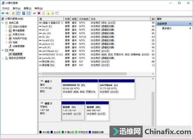

  首先确保你的Win 10已经升级到1703及以上版本,版本查看只要启动记事本,点击“帮助→关于记事本”,在打开的窗口确认系统当前为“版本1703(OS内部版本15063.296)”及以上即可。接着插入需要分区的U盘,在任务栏搜索框输入“计算机管理”,打开该组件后展开“储存→磁盘管理”,选中U盘右击选择“删除卷”(注意:卷的删除会遗失所有资料,删除前请备份好U盘资料),右击U盘选择“新建简单卷”,根据自己的实际需要选择分区容量,比如需要保存资料的分区设置为1GB,则建立一个大小为1024MB的分区(图1)。
图1 新建1GB分区
  剩余操作同上,继续将剩余的分区创建为另外一个分区,这样分区完成格式化后就可以直接运用两个分区的U盘了(图2)。
图2 创建2个分区的U盘

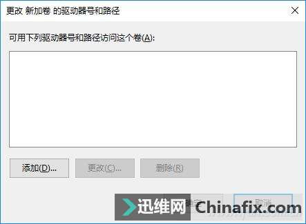

  为了更好地保证保存个人资料分区的安全,在磁盘管理组件中选中该分区,右击选择“更改驱动器号和路径”,然后将其盘符删除。这样再次插入U盘后,系统不会对上述的分区分配盘符,可以有效保护个人资料的安全,即使对可见分区选择“格式化”也不会伤及没有盘符的分区(图3)。
图3 通过删除盘符保护分区

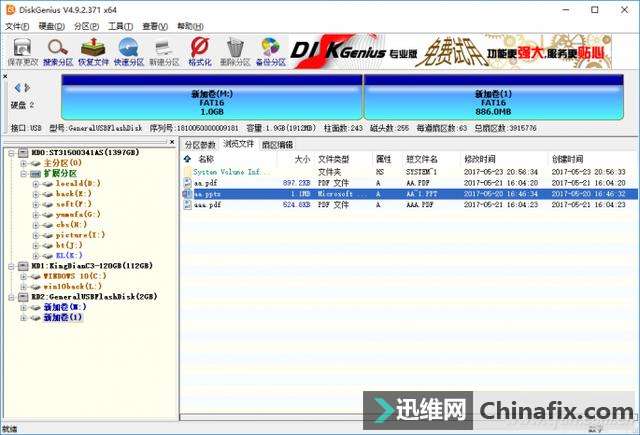

  由于现在只有1703版本(及以上)Win 10才能正常识别多分区的U盘,其他低版本Win只能识别U盘第一分区,因此保存个人资料分区建议划分到第二分区。这样这个U盘(即使盘符没有删除)在其他低版本Win上插入时,第二及以后分区会自动隐藏无法识别。如果要在低版本的Win*ZZ词语*问隐藏分区,可以借助Diskgenius(它也可以实现U盘分区),启动软件后选中隐藏U盘分区,点击“浏览文件”即可进行访问(图4)。
图4 在低版本Win可以通过Diskgenius访问隐藏分区

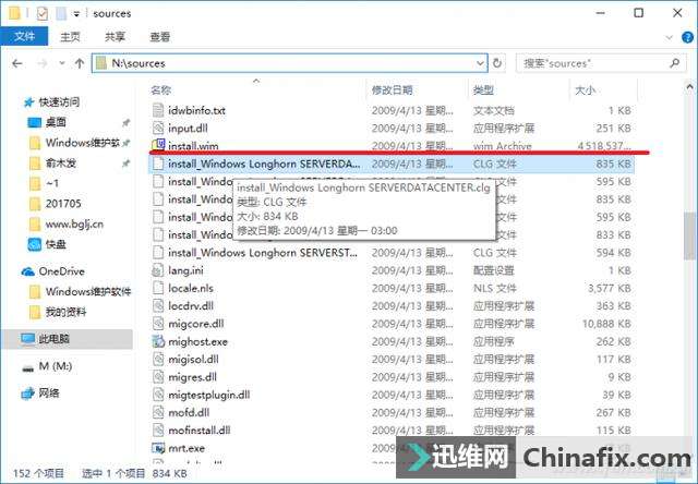

  在U盘上直接创建FAT32和NTFS分区后,准备好1703版Win 10的安装文件(假设为Win10.iso),按提示在资源管理器中打开,然后将除“sources\install.wim”文件所有复制到U盘的FAT32分区,将ISO所有文件复制到U盘的NTFS分区。这样以后需要重装Win 10时候,只要在开机启动时选择“UEFI启动U盘”,启动到PE系统后,打开U盘的NTFS分区,然后运行其中的“setup.exe”进行安装即可。当然大家也可以运用Imagex、DISM命令行等直接解压U盘NTFS分区的“install.wim”文件快速安装,无需考虑该文件大小是否超过4GB(图6)。
图6 NTFS分区可以保存大于4GB的安装文件
