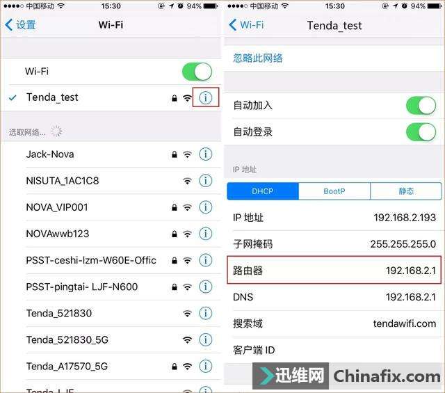

  如何查看路由器现在的管理IP地址?
  手机连接路由器的无线WiFi,查看连接无线WiFi后的详细信息就可以找到路由器现在的管理IP了,如下图红色框框处:

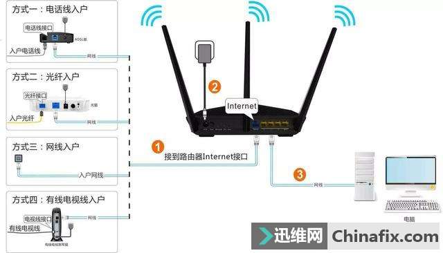

  路由器连接错误
  有些小白用户在安装路由器时,可能会把光猫连接到路由器的LAN口,电脑也连接到路由器的LAN口。这样连接后,在浏览器中输入路由管理IP地址的时候,也可能会出现光猫的登陆界面了,而不是路由器的登陆界面。
  无线路由器与光猫、电脑之间的正确连接图如下:
  无线路由器的WAN口连接光猫(方式二),电脑用网线连接到路由器中任意一个LAN口即可。
登录192.168.0.1却进入运营商的登录页面如何搞定?(图4)
