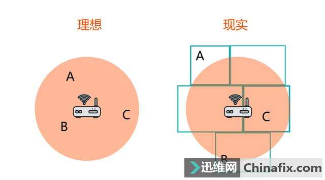

  但仅仅关心“无线协议”是不够的,因为无线WiFi速度快,但如果覆盖能力不够、抗干扰能力差,这会导致某些角落和偏远的房间上网体验非常差。
选购路由器这些知识你一定要懂(图2)
  因此我们还需要关心路由器的无线发射功率、增益、频段几个方面。

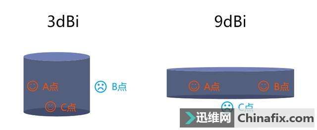

天线增益
  天线增益是用来增加某个方向的信号强度的,市面上常见的增益有3dBi、5dBi和6dBi,数值越大,增益越大,传播越远,但信号的总强度是不变的。天线增益呈射线线性传播,而且增益越大,能覆盖到的垂直面越窄,因此天线增益也不是越大越好。
选购路由器这些知识你一定要懂(图3)
  如果家里是普通的房子,增益高一点信号可能会更好,但如果是多层复式楼、别墅,高增益就成了无线WiFi覆盖的阻碍了。
