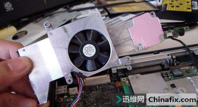

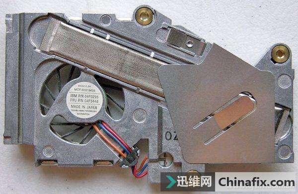

  早期的笔记本之所以笨重,就是受散热模块的拖累,笔记本 散热困难。以1999年上市的ThinkPad 600E为例,虽然此时的它已经引入了热管,但却还没能采取覆盖芯片表面的规划,散热风扇也是直接套用PC的轴流风扇,别看散热模块庞大且用料十足,但笔记本 散热效率却着实有限。

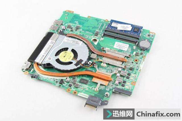

  到了2000年,随着ThinkPad T20系列的上市,笔记本才确立了较粗的热管+涡轮风扇+鳍片的“散热套装”。
低压处理器只是基础 笔记本 散热还得靠它! 图3
  其中,涡轮风扇采用离心式导流,扇叶与旋转面垂直呈环形排列,热空气会随着扇叶旋转带动的离心效应横向甩出到散热鳍片,从而大幅提升了笔记本 散热效率,为散热模块的小型化奠定了基础。时至今日,笔记本仍在采取热管、风扇和鳍片的经典组合。

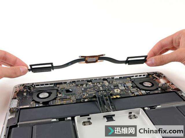

  问题来了,当不够18mm厚超极本的出现,留给风扇的厚度空间不够6mm,如何搞定风扇变小变薄而导致的风量缩水?给超薄本塞进两个涡轮风扇,让散热鳍片的面积×2,同时进一步增强风扇转速,这就是一众轻薄本们给出的答案。同时,为了提升超薄风扇的风量,降低其全速运行时的噪音,笔记本的涡轮风扇还引入了诸多改良。

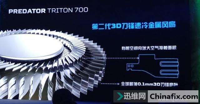

  简单来说,更多的风扇叶片能够有效提升风扇对热量的引导效率,所以你会发现笔记本(特别是轻薄本)的风扇叶片数量较以前增加了许多,而将叶片潜力发挥到极致的则要数ACER高端机型引入的“第二代3D刀锋速冷金属风扇”,它将扇叶从塑料材质换成了金属,并将每片扇叶厚度压缩到0.1mm,散热效率较普通塑料风扇CFM提升35%。

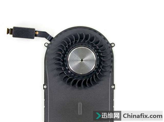

  此外,苹果也为MacBook引入了“非对称涡轮规划风扇”,你会发现这种风扇的涡轮扇叶间距是不一样的,可错开振动频率高峰,减小共振幅度,从而达到减小噪音的目的。ThinkPad提出的“鹰翼风扇”则通过在叶片尖端部位设置凸起物,打散了风扇整体所产生的大漩涡,减少风扇在划过空气时产生的乱流,由此达到静音的效果。
