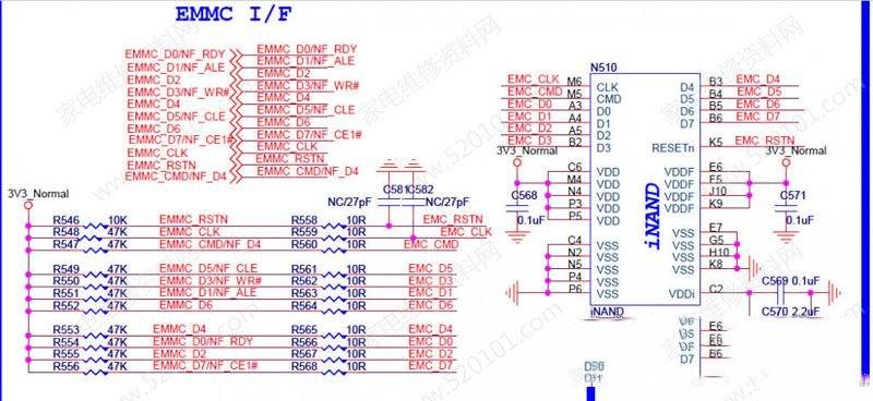

摘要: 康佳液晶电视采用35019392板的EMMC点位如下图中的电路图所示,其中N510元件上的CLK、CMD、D0点位。
