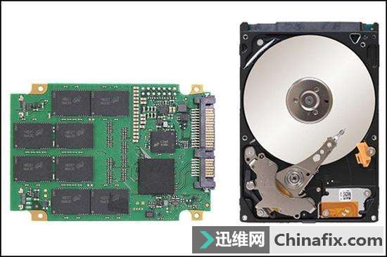

固态硬盘和机械硬盘分别在于储存颗粒
  所谓“固态硬盘”名称的由来,也是源于闪存颗粒远优于传统机械硬盘中机械磁盘的坚固牢靠等特点。
  可以说,固态硬盘的出现和大发展,大部分要归功于闪存技术的发展和革新,因而固态硬盘内部的绝大部分成本,或者说储存产品内部的绝大部分成本都取决于储存颗粒。

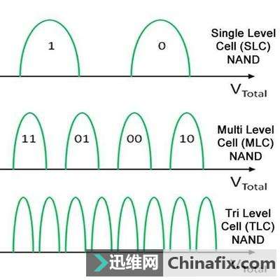

  由于闪存颗粒在当代对于储存产品的重要性,根据其内部电子结构不一样,全球闪存产品主要有三种,SLC(单层次储存单元)、MLC(双层储存单元)以及TLC(三层储存单元),此三种储存单元在寿命以及造价上有着显著的分别。
SLC(单层式储存),单层电子结构,写入数据时电压变化区间小,寿命最长,但是造价昂贵,多用于企业级高端产品。
MLC(多层式储存),运用高低电压的而不一样构建的双层电子结构,寿命相对较长长,造价可接受,多用民用高端产品。
TLC(三层式储存),是MLC闪存延伸,TLC达到3bit/cell。储存密度最高,容量是MLC的1.5倍。 造价成本最低, 使命寿命相对较低,性价比高,是当下主流厂商首选闪存颗粒。
闪存颗粒到底是何物 图4slc/mlc/tlc分别
