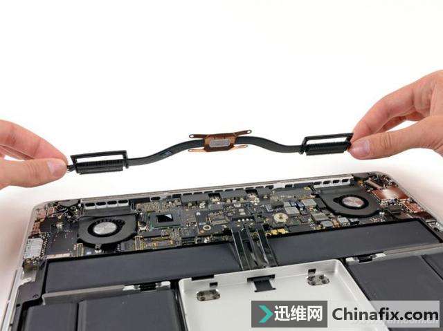

      在笔记本的减肥道路上,有了低功耗的移动处理器就够了吗?答案是当然不够!特别是对早期的移动处理器而言,它们的发热量还是非常可观的,需要极为夸张的散热模块才能将热量释放出去。因此,来自散热规划的改良,则是笔记本瘦身路上的另一个关键所在。
  散热规划的摸索

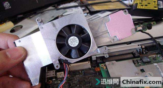

  早期的笔记本之所以笨重,就是受散热模块的拖累。以1999年上市的ThinkPad 600E为例,虽然此时的它已经引入了热管,但却还没能采取覆盖芯片表面的规划,散热风扇也是直接套用PC的轴流风扇,别看散热模块庞大且用料十足,但散热效率却着实有限。

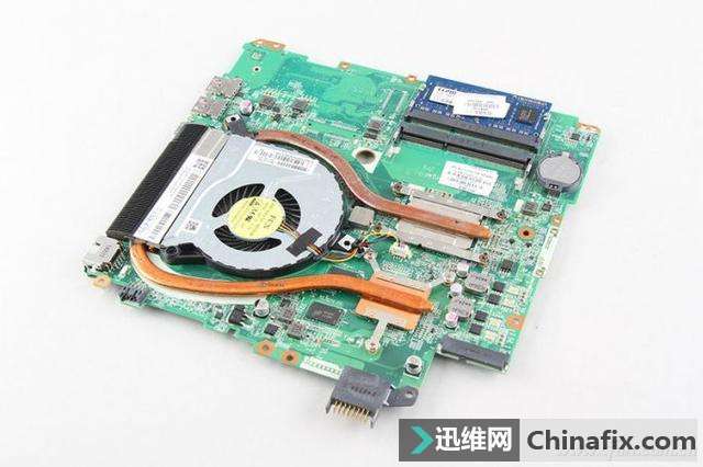

  到了2000年,随着ThinkPad T20系列的上市,笔记本才确立了较粗的热管+涡轮风扇+鳍片的“散热套装”。
光靠处理器还不够!笔记本瘦身还要做什么? 图

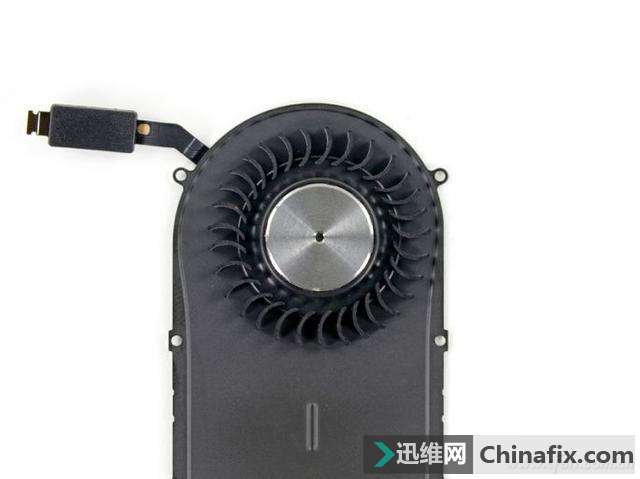

  其中,涡轮风扇采用离心式导流,扇叶与旋转面垂直呈环形排列,热空气会随着扇叶旋转带动的离心效应横向甩出到散热鳍片,从而大幅提升了笔记本的散热效率,为散热模块的小型化奠定了基础。时至今日,笔记本仍在采取热管、风扇和鳍片的经典组合。
  来自风扇的改良
  得益于超低电压/功耗处理器的出现,笔记本的散热压力大减。但是,想进一步压缩笔记本的厚度,对散热模块的效率也提出了更高的要求。想提升散热效率,最简单的方式就是增大风量,加速冷热气流的循环。
  问题来了,当不够18mm厚超极本的出现,留给风扇的厚度空间不够6mm,如何搞定风扇变小变薄而导致的风量缩水?给超薄本塞进两个涡轮风扇,让散热鳍片的面积×2,同时进一步增强风扇转速,这就是一众轻薄本们给出的答案。同时,为了提升超薄风扇的风量,降低其全速运行时的噪音,笔记本的涡轮风扇还引入了诸多改良。
  简单来说,更多的风扇叶片能够有效提升风扇对热量的引导效率,所以你会发现笔记本(特别是轻薄本)的风扇叶片数量较以前增加了许多,而将叶片潜力发挥到极致的则要数ACER高端机型引入的“第二代3D刀锋速冷金属风扇”,它将扇叶从塑料材质换成了金属,并将每片扇叶厚度压缩到0.1mm,散热效率较普通塑料风扇CFM提升35%。

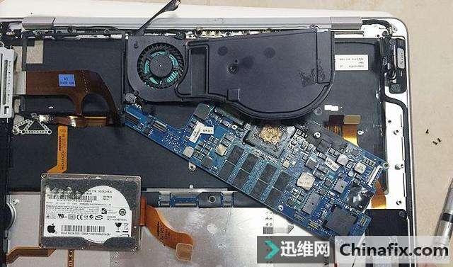

  提起轻薄的笔记本,苹果在2008年推出的第一代MacBook Air绝对是令人印象深刻的存在,当乔布斯从一个信封中掏出MacBook Air时,整个业界都为之震撼,这款采用13.3英寸屏幕规划的笔记本最薄处竟然只有4mm(最厚处19.4mm)!
  而MacBook Air实现极致轻薄的秘诀,则是英特尔为苹果单独定制了一颗更小封装和更低功耗的处理器(面积比当时标准版的酷睿2处理器小60%,可视为后来CULV低压版处理器的前身),并运用改进型的超薄散热模块搞定了发热问题。至此,低压版超低功耗处理器和楔形规划的造型,就成为了超薄本的典型样本。

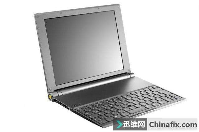

  真正被无数玩家誉为“轻薄神器”的笔记本,则要数索尼在2004年推出的VAIO PCG-X505。这款产品采用了10.4英寸屏幕,搭载标准版的Pentium M处理器,并实现了薄至9.7mm的机身(最厚处为21mm)和785g机身重量的辉煌,哪怕和今天采用11.6英寸屏幕规划的超薄本相比也是不遑多让!
  而VAIO PCG-X505拥有极致轻薄身材的秘诀,则是它采用了独特的结构规划:楔形规划的机身,取消了触控板,将键盘移至掌托位置。同时VAIO PCG-X505还采用板载内存,取消了内置风扇,改用碳纳米管技术以及碳合金材质作为引导热量的“散热片”。没错,无风扇规划就是这款产品的最大杀手锏。
