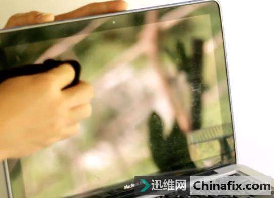

      Macbook屏幕上产生灰尘是很正常的一件事情,但是有的朋友却因为擦拭屏幕时运用的方式不当,把Mac的屏幕给擦“花”了。这是因为采用了Retina屏Macbook pro上带有一层防眩光镀膜层,如果运用一些含有有机溶剂(如酒精)的屏幕清洁剂来清洁屏幕的话,很容易造成涂层的脱落,使屏幕“花”了。那么怎么清洁笔记本电脑屏幕呢?下面随小编给大家介绍一下Macbook pro笔记本屏幕清洁方法。
怎么清洁笔记本电脑屏幕 图1清洁Macbook pro屏幕的方式:

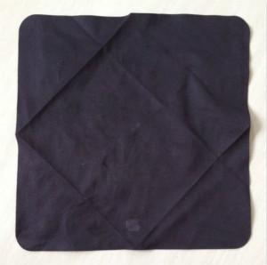

  首先应该准备正确的工具。苹果曾经为macbook pro的电脑配过一块黑色擦布,但自16年之后就没有配备了。如果没有也不用担心,准备一块无静电,无纤维的布,例如干净的眼镜布亦可。

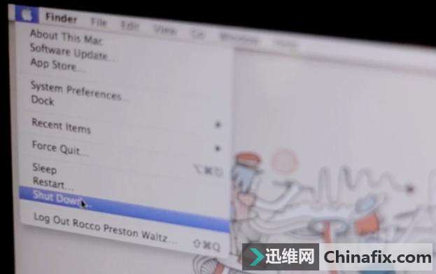

1、 关机,并拔下电源适配器,切断电源。
怎么清洁笔记本电脑屏幕 图3
  这步一定不能省略,否则,擦拭屏幕时的水分侵入电脑内部或者是由布料产生的摩擦力,都有可能会损害你的Macbook。
2、运用干燥的擦布或清水沾湿的擦布,沿着从左到右、从上到下的方向,划小圆圈擦拭。用力轻柔均匀。
怎么清洁笔记本电脑屏幕 图4注意:擦布不要运用纸巾,洗碗巾,或其他粗糙的布。不要将擦布浸到水中,否则容易让擦布中多余的水流进电脑中,损害你的Mac。如果你不小心沾多了水,请将擦布拧干到稍微湿润的状态。尽量运用蒸馏水而不是自来水。自来水中含有矿物质,其中有些矿物质可以导电,易引起短路。请不要直接将水喷撒在屏幕上,否则容易造成电脑进水,引起短路。
