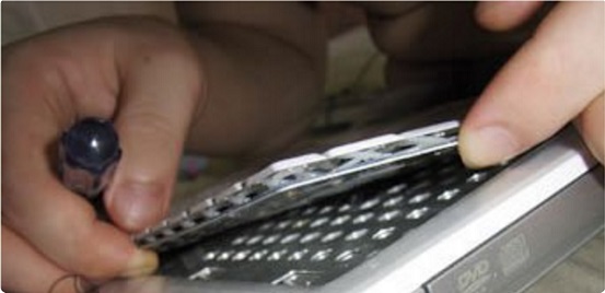

  1、找到键盘的固定插销并将插销向周围方向推开,轻劲的将键盘提起。检查卡口位置,以正确的方向轻轻地将卡口顶出,是卡口的位置。
索尼笔记本的键盘怎么拆 图一

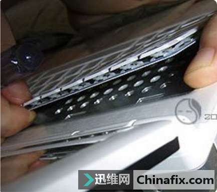

  2、在相同一边找到其它三个卡口,用相同的方法顶出。
  3、旁边中最后一个卡扣,也用相同的方法取出。
索尼笔记本的键盘怎么拆 图二

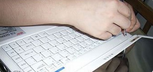

  4、向上轻推键盘可沿边将字母键掀起。
索尼笔记本的键盘怎么拆 图三
  到这里拆键盘完成了。
