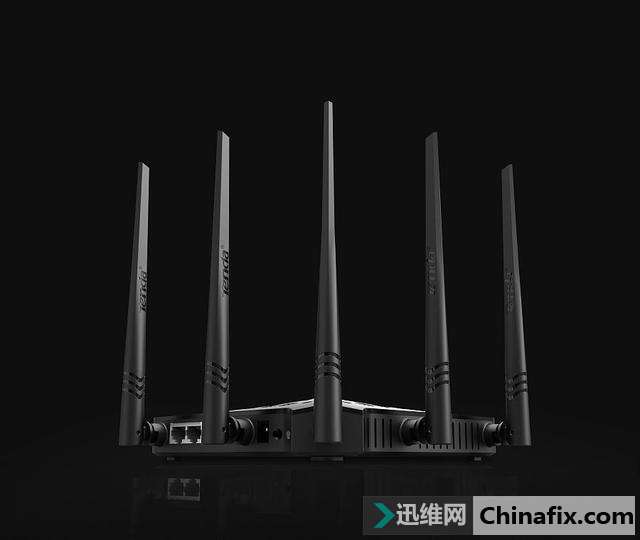

      有时候,无线WiFi信号明明是满格,但是网速却很慢,有时候甚至都打不开网页。明明离无线WiFi很近,却像处于无线WiFi信号最弱的边缘一般。这是哪种故障导致的?无线WiFi信号满格却不能上网如何维修呢?该怎么搞定这种无线WiFi信号差的问题?
  为什么无线WiFi满格却不能正常上网?原因可能有下面这几个:
  首先,运营商网络和路由器问题。如果两台设备同时联网,但是只有收到其他维修同行的一台出现了无线WiFi无法连接的情况,那基本上就是因为运营商和路由器问题了。
  其次,上网设备问题。
  再者,可能是因为被蹭网,被蹭网也会导致无线WiFi网速严重变慢。
  还可能是因为路由器摆放位置附近有金属设备,这些都会大大影响无线WiFi网速。最后还可能是因为无线WiFi信号拥堵。
  那出现了无线WiFi网速慢的情况,如何搞定?可以尝试以下方式:
1、如果你的路由器还有5G频段的,就连5G网络,一般可以搞定,因为现在大部分路由器运用2.4G的。
2、关闭手机软件的自动更新。
3、防蹭网,修改自己的无线上网密码,然后再隐藏自家的无线路由器信号。(具体操作流程可点击蓝字)。
4、将路由器放置到相对空旷的地方,远离微波炉等金属设备。
5、重新设置路由器的信道,一般来说路由器有13个信道,如果很多无线WiFi的信道跟你家的重叠,也会影响上网体验。这时候,你可以修改无线WiFi信道,如果邻居都用6,你可以设置成1或11。需要需注意的是:如果你家有苹果设备,千万不要设置到13频道,因为那真的会上不了网。
6、定期关闭路由器,起到一个休息保护状态,延长运用寿命及强度。
  如果以上操作还不能改善手机网速的话,还可以通过重新启动手机来尝试搞定。除了这些方式,遇到无线WiFi满格,但是网速慢的情况你们都是怎么搞定的呢?
