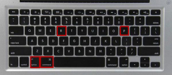

  二、你可以尝试重置一下硬件,看看是否能够帮助改善这一状况。
首先,你可以重置一下PRAM(parameter RAM):
1. 关闭 Macbook。
2. 在键盘上找到以下按键:Command ()、Option、P 和 R。您需要在步骤 4 中同时按住这些键。
3. 启动电脑。
4. 出现灰屏前按住 Command-Option-P-R 键。
5. 按下这些键,直到电脑重新启动,您会再次听到启动声。
6. 松开这些键。

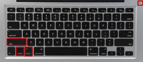

  接下来你可以做的就是重置 SMC(系统管理控制器):
1. 关闭Macbook。
2. 将电源适配器连接到电源和 Macbook(如果尚未连接的话)。
3. 在内建键盘上,同时按下(左侧)Shift、Control、Option 这三个键和电源按钮。
4. 同时松开所有键和电源按钮。
5. 按下电源按钮打开电脑。
  *注:重置 SMC 时,电源适配器上的 LED 指示灯可能会更改状态或暂时关闭。
