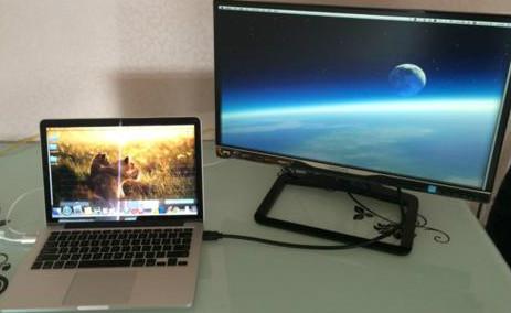

      在Macbook笔记本使用的过程中,有时会遇见笔记本屏幕上忽然出现了一条或者多条横线/竖线,虽然不影响运用,但是看上去很扎眼,很不舒服。Macbook笔记本屏幕出现横线/竖线是如何维修呢?究竟是哪种故障导致的呢?下面给大家分享一下Macbook笔记本屏幕上出现横线/竖线的原因和怎么修理,以供参考。

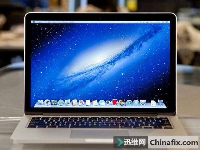

  当你的Macbook笔记本屏幕上出现了横线/竖线,可能出现问题的地方有以下几个方面:
1、 由于Macbook受到了磕碰、挤压,对屏幕造成了损害。
2、 屏幕的排线松动或有损,造成的屏幕显示效果出现问题。
3、 电脑的主板或显卡出现了问题。
  要对你的Macbook笔记本屏幕的问题进行维修之前,最关键的事情就是分清楚到底坏在哪里,是单纯的屏幕问题,还是因为内部的硬件问题。我们可以自行检测一下进行一个判读。

  在上面的三个原因中,前亮点原因都是因为屏幕,因此我们可以外接一块没有问题的屏幕来检测一下你的Macbook笔记本屏幕是否真的出现了问题。

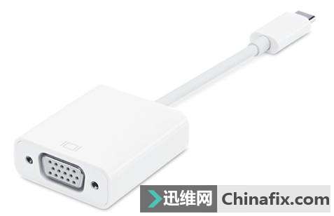

  首先准备好一个没有问题的显示器,如果你的Macbook没有HDMI接口,你还需要准备USB-C 至 VGA 转换器

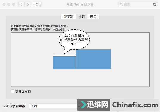

第二步:设置显示方式。点击系统偏好设置——显示器——排列。

第三步:观察外接的显示器上有没有竖线或者横线的存在。
Macbook笔记本屏幕出现横线/竖线如何维修 图6
  如果以上三步后,外接显示器显示正常,则说明你的Macbook笔记本屏幕存在问题,你需要通过换屏来搞定问题。
  反之,如果你的外接显示器显示图像也不是正常的,那说明主板或显卡等内部硬件出现问题,你需要进一步进行检修硬件问题,你可以找我们来帮助你搞定问题。
