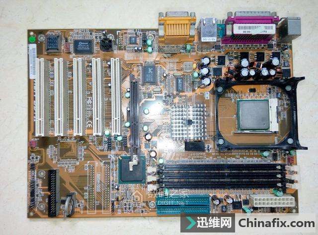

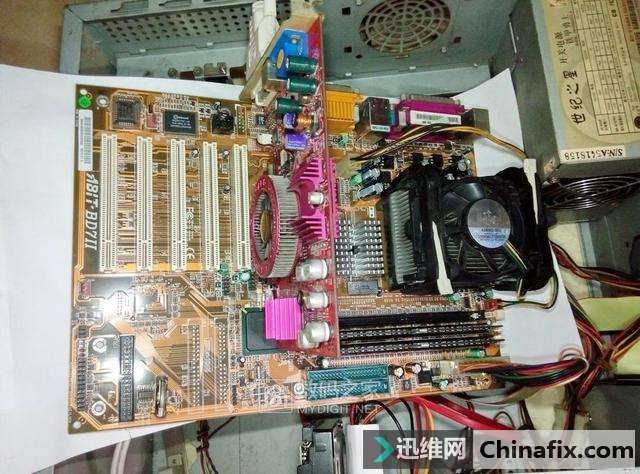

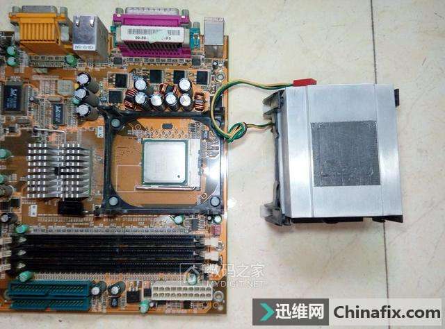

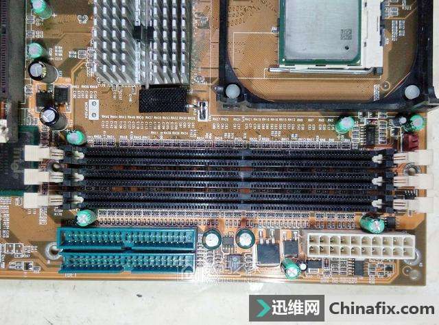

      这块升技BD7II主板是前段时间和梅捷主板一起翻出来的,问题现象是风扇转一下不能启动,若一直短接电源启动针就可以,折腾一下,如果搞定还可以备用,脱离料板的苦海。
  标准板
  老掉牙了的,话说升技都倒闭快10年了。

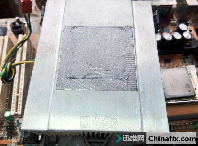

  散热器
  上面是传说中的石墨导热片?

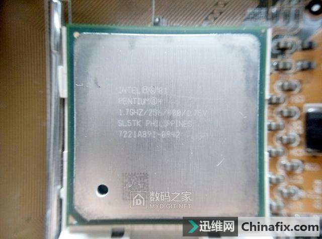

  处理器
  P4 1.7G,尚能饭否?
  3个内存条,DDR的

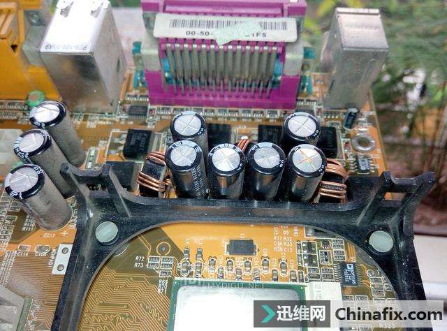

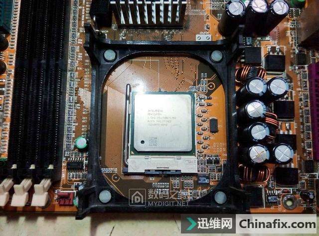

  没什么主板维修经验,这个貌似没有大问题

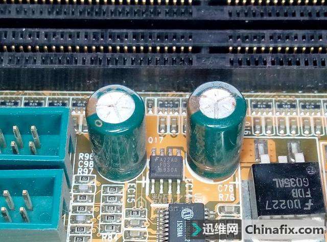

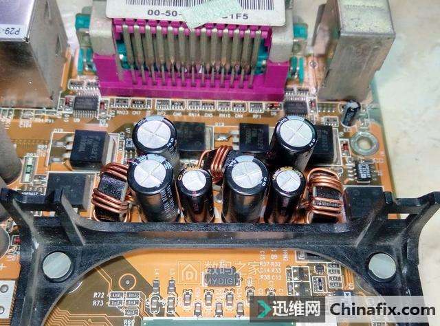

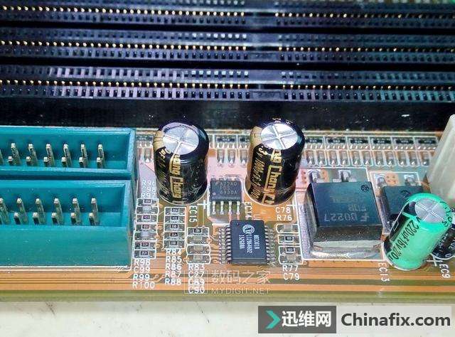

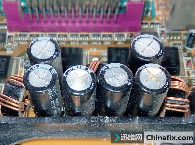

  目测有电容怀孕,接下来就是看看主板上怎么测电容的好坏了。
主板上怎么测电容的好坏?老掉牙的升技P4主板维修过程参考一下 图

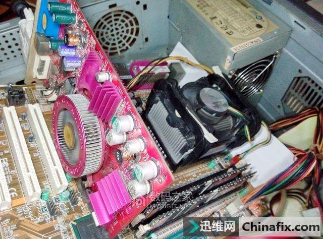

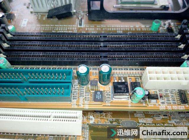

  这边也有
  这俩电容靠近电源口,嫌疑最大。

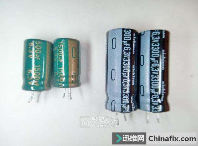

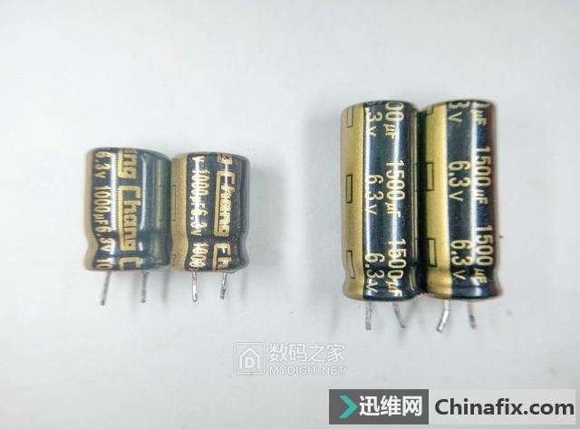

  拔下来
  大个的标称3300u,变这么大?
  一个比一个大
  小的标称1500u,还算正常

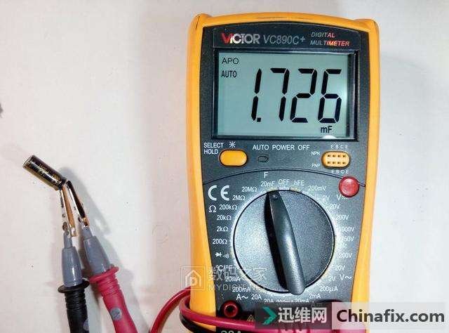

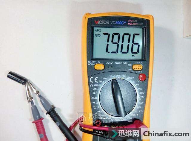

  备件里没有合适的电容,也只从华硕主板上拆到小点的。
  和标称值差别不大。
  弄上去试试先
  就这4个电容,搞定,这下知道主板上怎么测电容的好坏了。

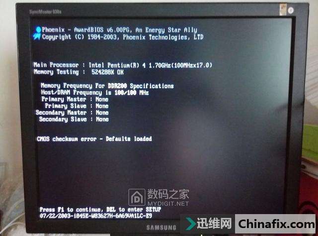

  关键时刻到来了,上电。
  它,终于连续转起来了!
  自检基本正常。

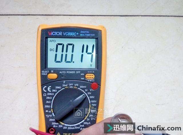

  报错基本就是它。

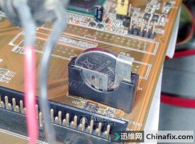

  没电了,10几快20年了,有电就是核电池了。
