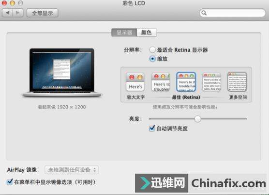

方式一:
  屏幕开启了亮度自动调节功能,且此功能出现了一些问题,导致的屏幕忽明忽暗出现闪屏。点击“系统偏好设置”——“显示器”——关闭“自动调节亮度”

还原辨别率设置:
1. 以安全模式启动:重新启动你的Mac,然后立即按住Shift键,显示屏上将出现Apple的标志,看到登陆窗口时,松开Shift键。
2. 打开“系统偏好设置”,选择“显示器”,选择最适合或最佳的辨别率。
3. 重新启动电脑。

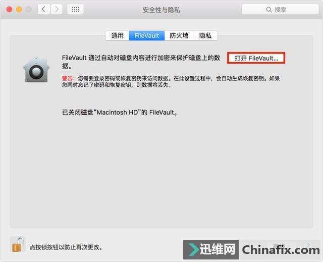

Macbook苹果笔记本闪屏如何维修 图5方式五:
  针对16款带有Multi-Touch Bar的Macbook Pro闪屏的搞定方式。点击“系统偏好设置”——打开“安全与隐私”——点击“关闭FileVault”,然后重新开机。
Macbook苹果笔记本闪屏如何维修 图6
