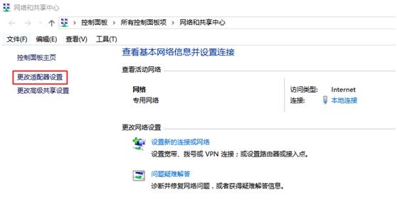

  1.鼠标右击任务栏本地连接图标,点击打开网络和共享中心。

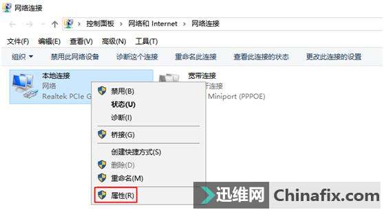

  2.点击更改适配器设置
  3这里是台式电脑,用的是本地连接,鼠标右击选择属性打开。如果是宽带连接,鼠标右击宽带连接选择属性打开;如果是无线网络连接,同理,鼠标右击无线网络,选择属性打开。

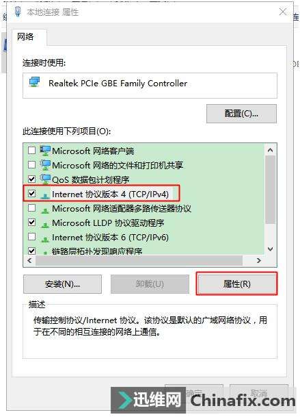

  4.找到Internet协议版本4(TCP/IPv4)(现在绝大多数电脑运用的还是IPv4协议,当然,如果你的电脑运用的是IPv6协议,方式也是一样的)点击属性

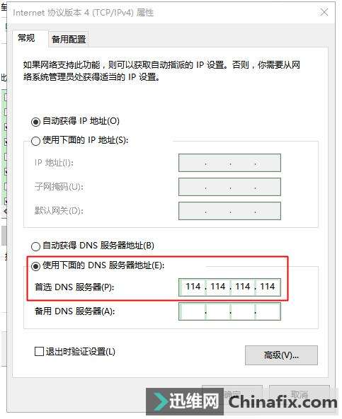

  5.一般电脑是默认“自动获得DNS服务器地址”,这里我们取消勾选“自动获得DNS服务器地址”,勾选“运用下面的DNS服务器地址”,将“首选DNS服务器”改为114.114.114.114,这是谷歌的DNS服务器地址,还可以将“备用DNS服务器”改为8.8.8.8(下图没有列出)
  改好后,点击确定,立即生效。
