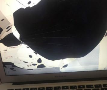

      一不小心你的Mac摔在地上,打开一看,苹果笔记本屏幕碎了,这时你该咋办?
  苹果笔记本屏幕碎了/花屏的情况,一定要进行换屏处理。
  下面就来给大家详细地说一下苹果笔记本屏幕碎了需要怎样进行维修,按照下面的步骤即可为你的MacBook Air更换一块新的屏幕。但是换屏需要对整个电脑进行拆解,过程较为复杂,提醒大家不要轻易尝试。

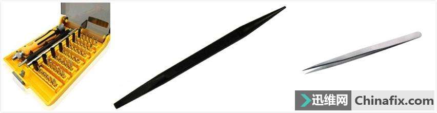

  准备工具——螺丝刀一套、撬棒、镊子,还有新的MacBook Air的屏幕。

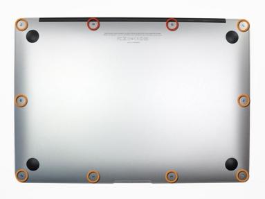

  1、拆卸外壳:将 Mac翻转,底部朝下,拆下上图中的底部外壳的十颗螺丝,卸下外壳。

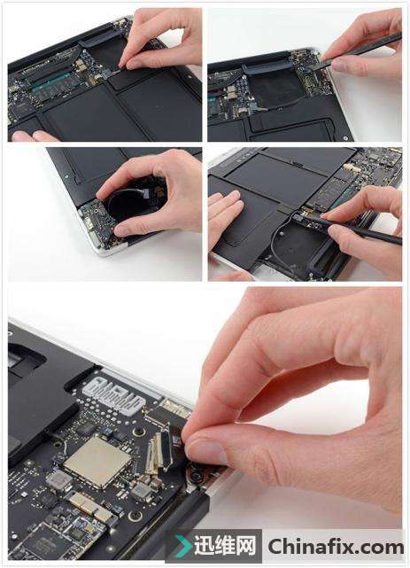

Macbook Air 苹果笔记本屏幕碎了怎么维修? 图2  2、断电:断开电池与主板的链接。
Macbook Air 苹果笔记本屏幕碎了怎么维修? 图3

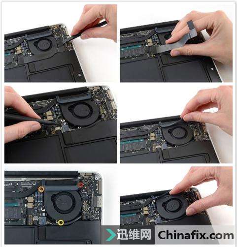

  3、将I/O板电缆线拆除,并将风扇卸下。

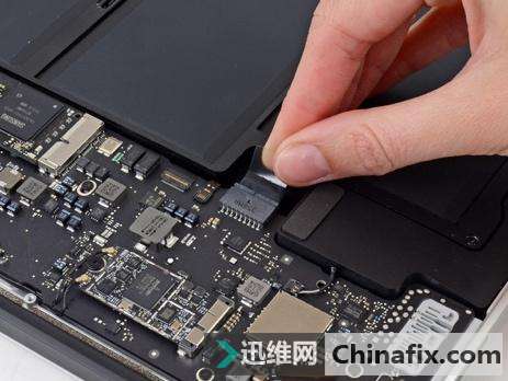

Macbook Air 苹果笔记本屏幕碎了怎么维修? 图4    4、断开扬声器电缆、麦克风电缆、摄像头电缆、蓝牙卡,并卸下I/O板,拔出显示器数据电缆。
Macbook Air 苹果笔记本屏幕碎了怎么维修? 图5

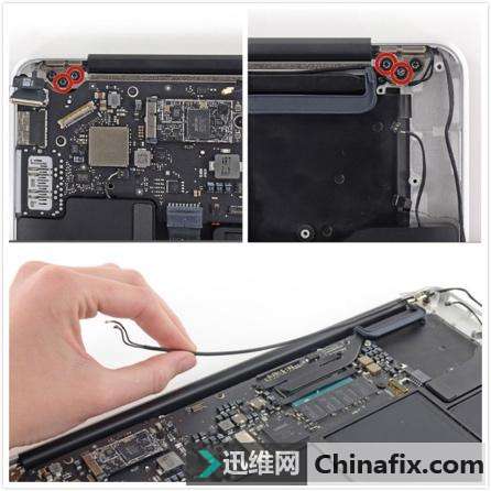

  5、拆下固定显示器的4颗螺丝钉,并取下天线电缆。
Macbook Air 苹果笔记本屏幕碎了怎么维修? 图6

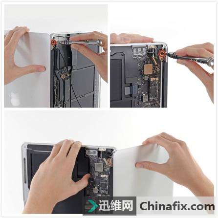

  6、打开显示器,垂直放于桌面,卸下剩余两颗螺丝钉,拆下显示屏。
Macbook Air 苹果笔记本屏幕碎了怎么维修? 图7
