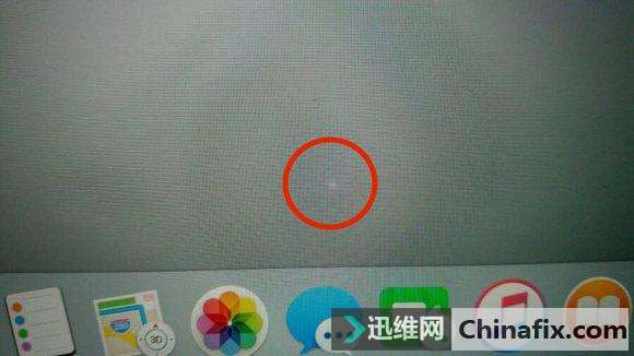

      Macbook的屏幕时比较脆弱的部分,难免会产生一些小问题,如果苹果笔记本屏幕坏了,出现亮点如何维修呢?
  这个“亮点”的出现可能有以下几个原因:
  1、 屏幕本身的质量问题。
  2、 屏幕可能进水或是受潮了。如果是因为这个原因,最好拆解检查一下电池或者主板有没有进水受潮。
  3、 屏幕或外壳受到挤压或重击产生的坏点。
  屏幕有亮点或亮斑如果不影响运用,也可以继续正常运用。如果觉得受到了影响,那可以换一块屏幕来搞定问题。

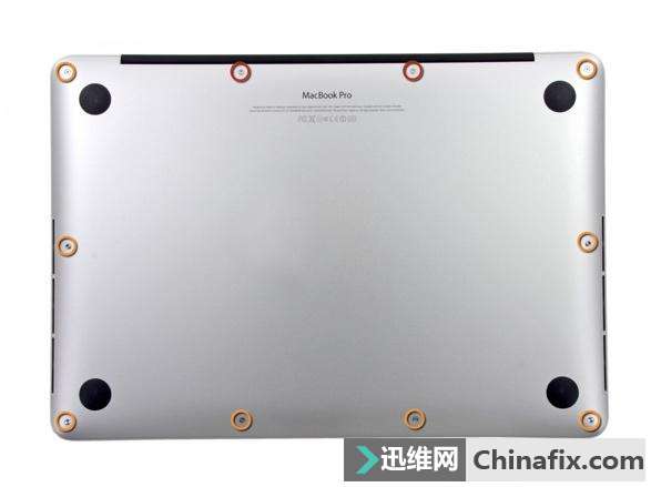

  1、先将下图中圈住的底部十颗螺丝逐一拆卸下来。
苹果笔记本屏幕坏了,出现亮点如何维修? 图1

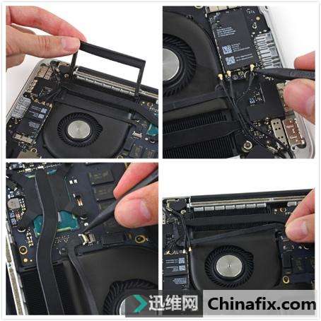

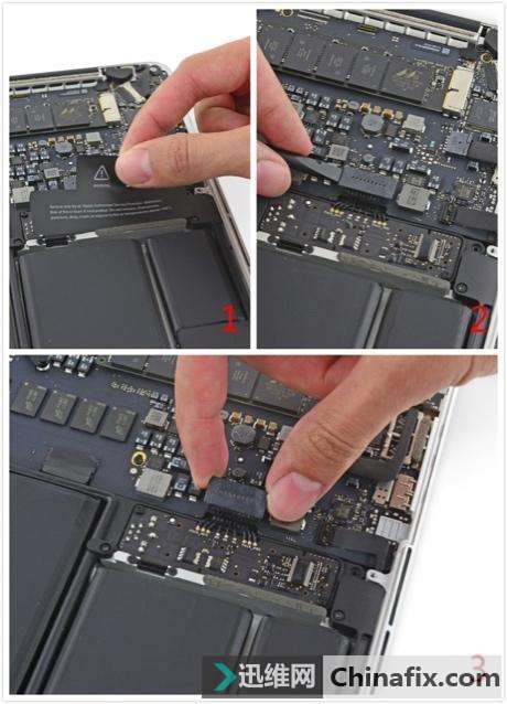

  2、将电池连接线上方的塑料盖掀开,然后用撬棒将电池连接线的插口从主板上断开。
苹果笔记本屏幕坏了,出现亮点如何维修? 图2
  3、将风扇上方的电缆保护器取下,然后用撬棒取下天线电缆和iSight摄像头电缆。
苹果笔记本屏幕坏了,出现亮点如何维修? 图3

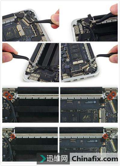

  4、移开屏幕电缆,打开左右两侧的铰链支架,按顺序取下图中红圈圈中的六颗螺丝。
苹果笔记本屏幕坏了,出现亮点如何维修? 图4
