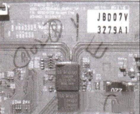

摘要: 收到同行送来的故障机壹台康佳液晶电视,其逻辑板号LC470EUN-SFF1 (6870C-0432A),故障表现为满屏的竖彩线,如图1所示。按任何按键不显示字符,判断故障在后级电路中。测量逻辑板上的各路输出电压都在正常范围内。用其 ...
    收到同行送来的故障机壹台康佳液晶电视,其逻辑板号LC470EUN-SFF1 (6870C-0432A),故障表现为满屏的竖彩线,如图1所示。按任何按键不显示字符,判断故障在后级电路中。测量逻辑板上的各路输出电压都在正常范围内。用其他逻辑板代替试机,一切正常,因此判断故障在逻辑板。
         对比检查LVDS信号及输出的逻辑时序信号电压都正常,怀疑逻辑板主芯片UC1(TL2354EP)内部转换电路有问题,如图2所示,更换UC1后试机,故障机修到这里,终于修好值得探讨。。
