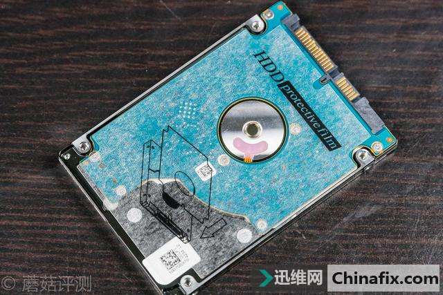

▼那个老旧的2.5机械硬盘

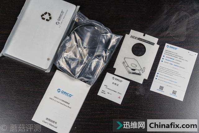

▼所有东西,比较有用的就是硬盘盒、数据线、贴纸,剩下的就是说明书、合格证之类的

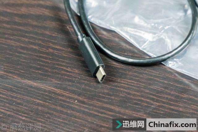

▼数据线就是Type-C的线,不过是A to C的,并不是C to C的,如果想用,还需要买CC线

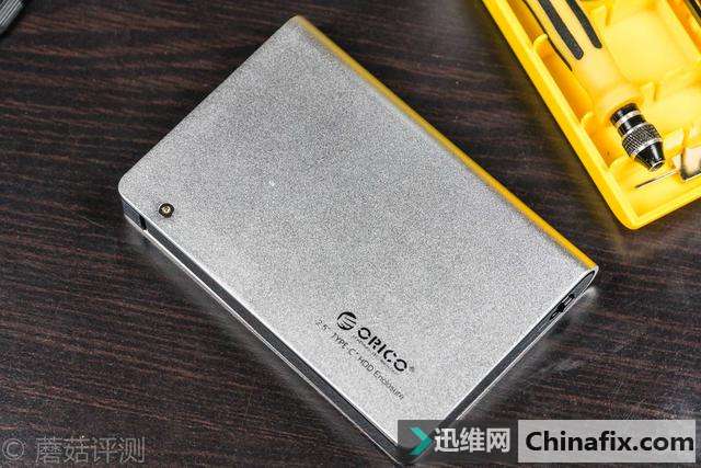

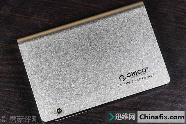

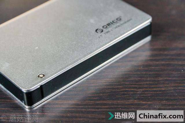

▼硬盘盒外面为铝合金材质,左下角是型号和品牌

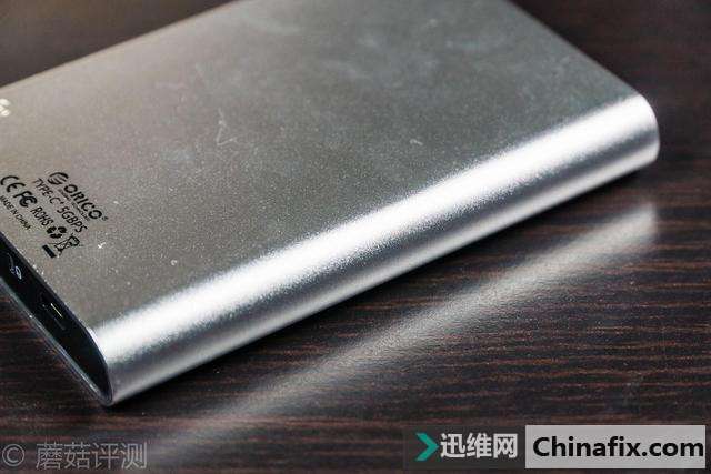

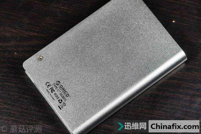

▼背面就比较空了,底部有一些认证标识
▼侧面还挺圆润的,就是这个磨砂的感觉比较大

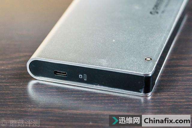

▼顶部是Type-C接口、指示灯

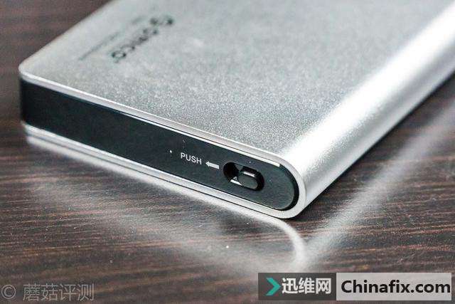

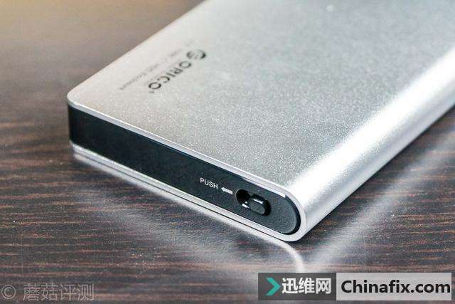

▼底部是打开内部的开关,Push
安装&拆解
▼移动硬盘盒自带的贴纸,贴到硬盘露出PCB的这面,绝缘用的
▼贴好之后的效果,尽量将更多的PCB盖住

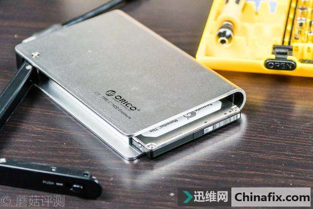

▼处理好硬盘之后,推底部的这个Push按钮
▼推到底,然后打开外面的塑料壳

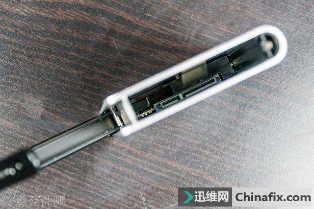

▼可以看到外面的塑料仅仅只是一个侧边,中间是一个铝合金的框架
▼往里面看可以看到一个金属弹片和SATA接口,上下都是直接接触铝合金外壳,因此要对硬盘进行处理,如果是塑料的硬盘盒就不需要

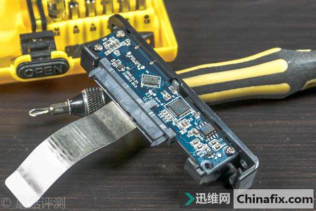

▼然后拆下里面的核心部分
▼背面就能看到PCB,可以看到两颗很大的芯片
▼一颗是ASM的1153E,这个芯片很不错的噢
▼放大看一下,哎,蘑菇只能拍这样的照片,等有机会学习下,看怎样能拍出那种非常清晰的照片
▼另一颗芯片主要负责Type-C接口的通讯,同样是ASM的芯片,型号是ASM1542,支持USB3.1,带宽最高可达10Gbps
▼放大看看

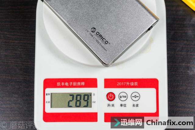

▼拿在手里很厚实,顺便称称重,289g,这个重量很有感觉

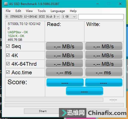

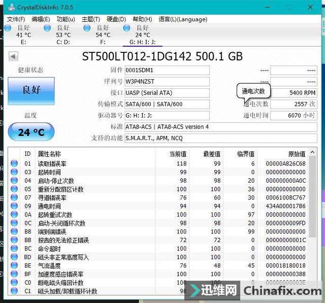

▼装上去之后,准备测验,首先先看看这块老硬盘用了多久了,6070小时非常瞩目,2557次的通点次数;除了这些信息之外,可以看到这个移动硬盘盒支持UASP,硬盘接口也是SATA600的,也就是SATA3.0

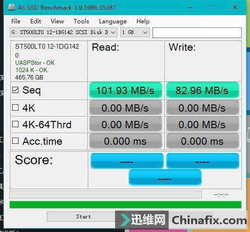

▼打开AS SSD看看,4K对齐了,虽然没什么用
▼跑个分看看,连续读取速度在100MB/s左右,连续写入速度在80MB/s上下的样子

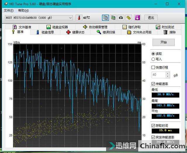

▼随便跑个读取速度测验,这波折的曲线和最低30.9MB/s的速度,暴露了它已经年老的奥秘

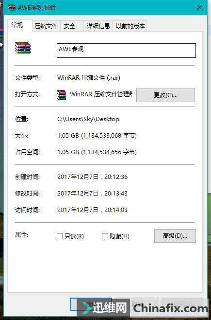

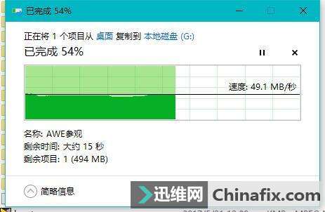

▼测验一个单个大文件的写入速度,大约在49.1MB/s左右
▼这个大文件的大小在1G左右

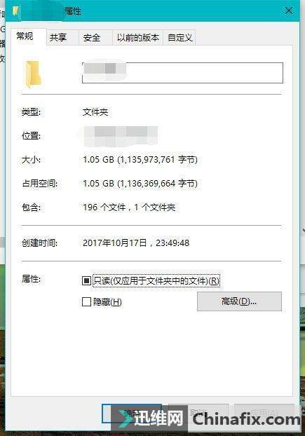

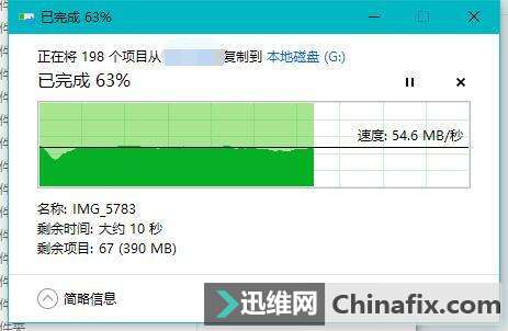

▼换个多个小文件试试,196个小文件,总大小在1G左右
▼连续写入速度反而高了一些,在54.6MB/s左右
