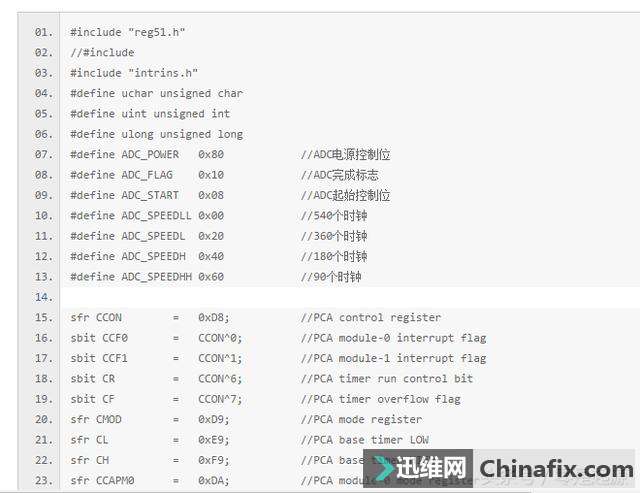

  根据电池容量的mAh,可以计算电池的连续放电时间的电流数去确定电池的容量。用了一个STC12C5608AD去做检测电池放电400mA的时间,再以公式400mA*时间=mAh(注意,有保护板的测不到因为低于2.86V会断电)

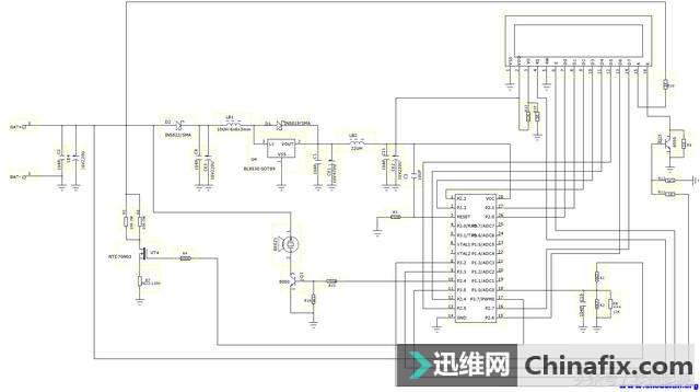

  电路图
网友自制18650电池容量检测仪 图2
  单片机定时器1内用PWM输出控制在~400mA以内,电压降低时PWM提升幅度。已经调得很准了,不过温漂会有少少误差。(刚开始时用电阻做负载,后来发现电压降到3.3V左右时电流变成300几mA,后来才改成PWM模式保持电流在2.83V都可以400mA)

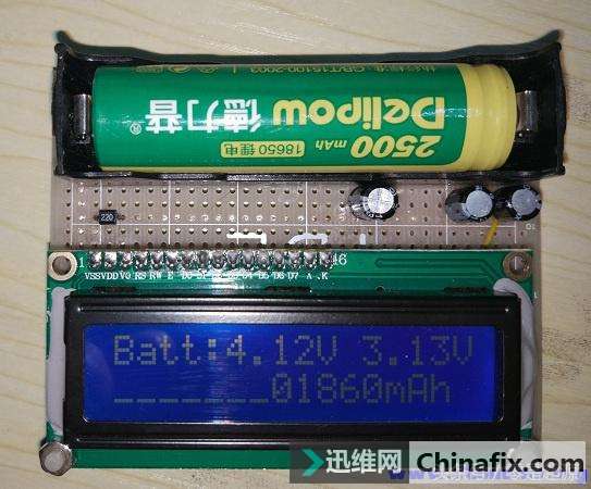

  德力普的2500mAh的电池竟然实测只有1860mAh........
网友自制18650电池容量检测仪 图3
