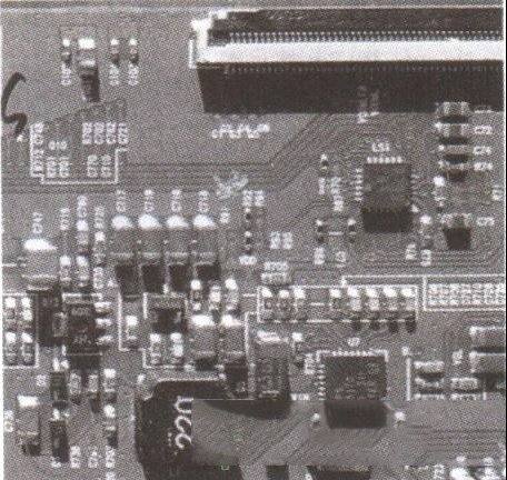

摘要: 收到同行送来的故障机壹台康佳液晶电视,其逻辑板号LC320EXN-SEA1-K31 (6870C-0414A),开机没有图像,只有竖带,如图1所示。开机只出现竖带,而竖带会随着开机过程中字符的变化而变化,说明数字板正常,故障在显示屏上 ...
    收到同行送来的故障机壹台康佳液晶电视,其逻辑板号LC320EXN-SEA1-K31 (6870C-0414A),开机没有图像,只有竖带,如图1所示。开机只出现竖带,而竖带会随着开机过程中字符的变化而变化,说明数字板正常,故障在显示屏上。
         测量逻辑板上的各路电压,发现VGH为0V,检查VGH电压生成通道,发现二极管D1正反向阻值均无穷大,如图2所示。
         换新D1后试机,VGH电压达到+26.5V ,图像恢复正常。还有种情况是,逻辑板上的VGH电压为-1V左右,D1正反向阻值均无穷大,但换新后VGH电压还是为0V。测量对地电阻没有短路,检查发现VGH电压是送到LS1(TPS65194)的,把LS1用热风焊台拆下,换用新的LS1后开机,VGH电压为+26.5V ,故障机修到这里,终于修好值得探讨。。
        提示:近期维修该型LG显示屏的逻辑板已有200块左右,其中50%的故障是开机没有图像只有竖带的故障,维修中发现D1、LS1的故障率非常高,且同时损坏的几率也很高,分析故障的原因应是LS1损坏后,VGH电路电流增大,造成D1损坏(D1的功率设计偏小)。
        该故障快速维修方法是:测量VGH电压是否正常(+26.5V),如果正常,直接更换LS1即可;如果是0V或者负压,先检查D1是否正常,是则直接更换D1后再换用新的LS1即可。
