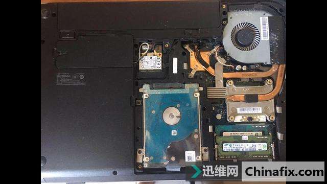

  首先拆解,笔记本电脑关机,然后拆开后盖,不一样品牌拆的方式不一样,有的只需要拆除后盖,有的需要整体拆除,可以度娘拆解视频。
  准备工具:螺丝刀、硅脂、毛刷、等工具。
怎么给笔记本换硅脂
  拆解后可以看到硬盘、散热风扇、内存条、散热架、显卡等等。
怎么给笔记本换硅脂

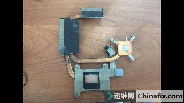

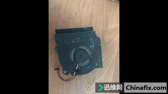

  拆下散热架和散热风扇,进行清灰,一般用吹风机或者气吹都可以,清理掉旧的硅脂。
怎么给笔记本换硅脂
怎么给笔记本换硅脂

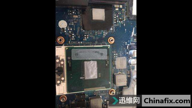

  然后需要清理掉处理器和显卡上面的旧的硅脂,可以看到旧的硅脂已经变干,处理器和显卡中心位置已经没有导热硅脂,所以温度很容易就高了。
怎么给笔记本换硅脂

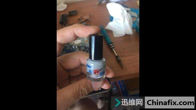

  然后就是这个东西,导热硅脂,某宝某东有卖不贵。
怎么给笔记本换硅脂  均匀的涂抹在处理器和显卡上,不需要太多,薄薄一层就行。

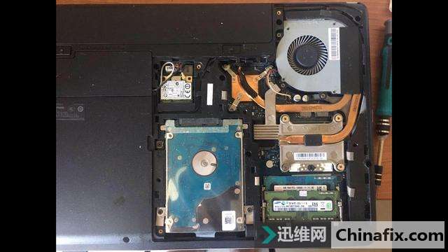

  然后会装,处理器有四个螺丝,对角上,四个角均匀上,防止硅脂溢出到另一边,然后装完成。
怎么给笔记本换硅脂

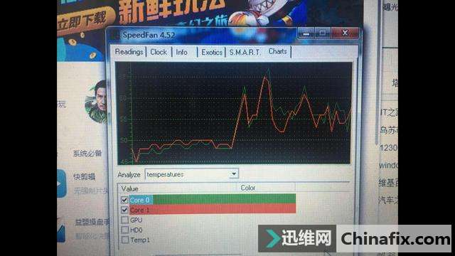

  然后开机,看看效果,软件是speedfan,很好用的一个软件,然后看温度基本上没有上60度,风扇转的也不是很快,之前是动不动就80度。
怎么给笔记本换硅脂
