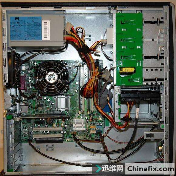

自助装机开机没反应?可能是这几个方面的问题——主机内部结构  图2
  主板灯亮,如果短接POWER SW针脚没有反应,首先要确定所有硬件安装正确,供电线也都正确插上,尤其是处理器供电接口,可以更换内存条的插槽重新插一下,然后看硬件是否都工作。
  检查硬件是否工作,一个简单的方式就是看风扇和灯。电源风扇、散热器风扇及显卡风扇在正常情况下是都转动的,一些高端电源在低负载时风扇停转,但只要其他硬件正常工作就说明电源输出是没有问题的。带灯的硬件也可以通过查看灯亮与否来判断硬件的工作状态。
