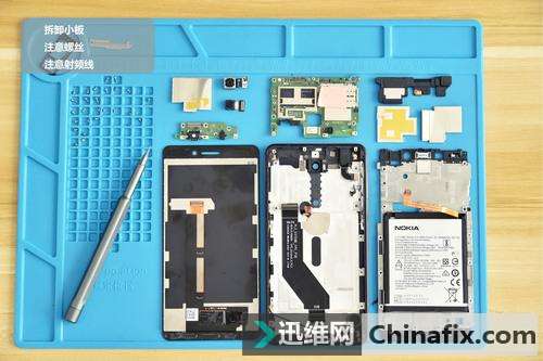

      首先说明,标题中的砸核桃主要是为了体现出诺基亚在机身结构强度上做出的规划,并不是让你真去砸核桃,明天要是收到一堆砸核桃砸坏的诺基亚6,我相信HMD售后会感觉十分的疑问。话不多说,今天带来诺基亚6二代拆解教程。
  直接开始拆诺基亚这款还颇具性价比的诺基亚6二代,第一步不用多说,取出卡托。
支持砸核桃的手机:诺基亚6二代拆解 (图1)

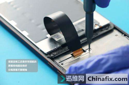

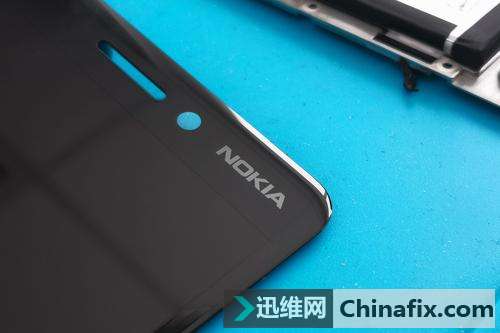

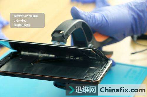

  然后第二步难度一下就提升了层次,和普通的金属全包裹式规划一样,我们需要把诺基亚6的屏幕先分离开来,但诺基亚6二代的规划就比较微妙了。也许是为了保证悬浮屏的质感,不一样于普通手机在玻璃和金属交界处做出塑料等各类缓冲层的做法,诺基亚6的屏幕是直接胶粘在金属主体之上的,这也是为什么它看起来两种材质的交界处显得如此的干净利落,毕竟二者之间除了胶体,真的什么都没有。没有缓冲层的话,金属的形变自然就很容易直接作用到玻璃层上,手机屏幕幕幕可能并会不像诺基亚给人一贯印象那么抗摔。
支持砸核桃的手机:诺基亚6二代拆解 (图2)

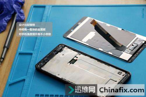

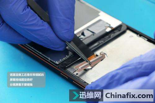

  拆开屏幕就能看到大不一样了,首先是这个屏幕排线的固定,十分用心且细致。其次就是不一样于普通手机直接能直接看到内部结构,我们发现面前依然还隔着一道大山——一块完整的金属板材。

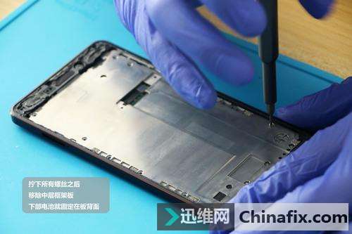

  根据推测,这块板材是为了提升机身整体的强度,不难想象,在普通手机的中间加入一整块的金属框架,其整体强度也会有较大的提升,但同时,这块框架的加入也有可能会对机身内部的散热造成不利影响,这里我们只能说,还好诺基亚6二代采用的是发热相对较少的骁龙630。
支持砸核桃的手机:诺基亚6二代拆解 (图5)

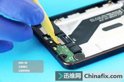

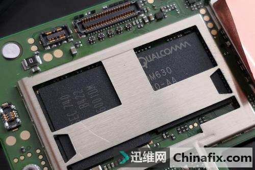

  拧下所有螺丝之后才能继续往下拆,电池是整块直接固定在金属板背面的,所以拆下金属板,最底层框架上的内容就不是很多了。
支持砸核桃的手机:诺基亚6二代拆解 (图6)

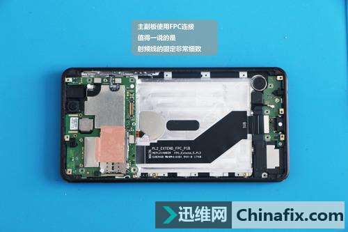

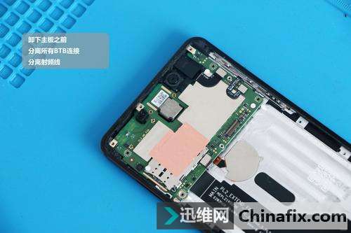

  可以看到,主板、副板之间有一条FPC负责连接,金属板材的质感直接暴露在外,有一丝别样的工业感。同时可以看到射频线全程的固定都很细致,虽然转弯较多,但丝毫不显得杂乱。
支持砸核桃的手机:诺基亚6二代拆解 (图7)
支持砸核桃的手机:诺基亚6二代拆解 (图8)

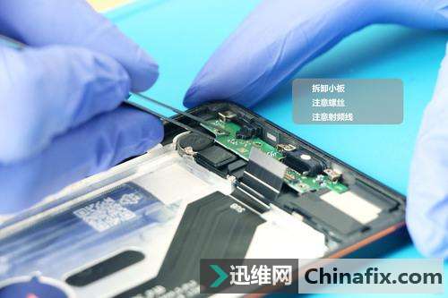

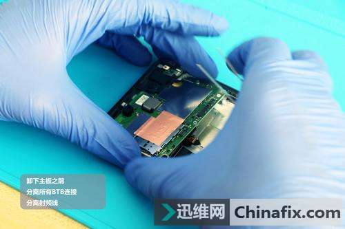

  主板和副板的拆卸都没有什么麻烦的地方,只要拧好螺丝,断开各类排线连接,相信不会出现什么机毁人亡的惨剧。
