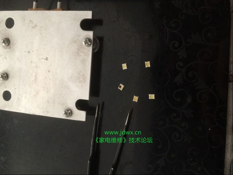

摘要: 收到同行送来的故障机壹台32寸杂牌LED液晶电视,这台机器的故障是开机有声音无背光。拆开机器的液晶屏里面有3条灯条,用测试仪测试3条都有不亮,以前我都是直接整条换;后来基本以换灯珠为主了。再后来我发现,测试仪不 ...

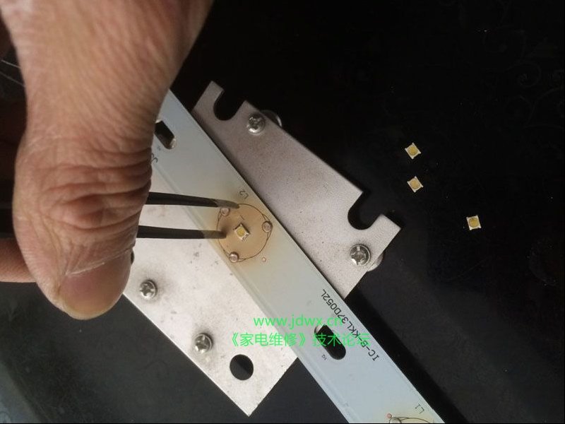

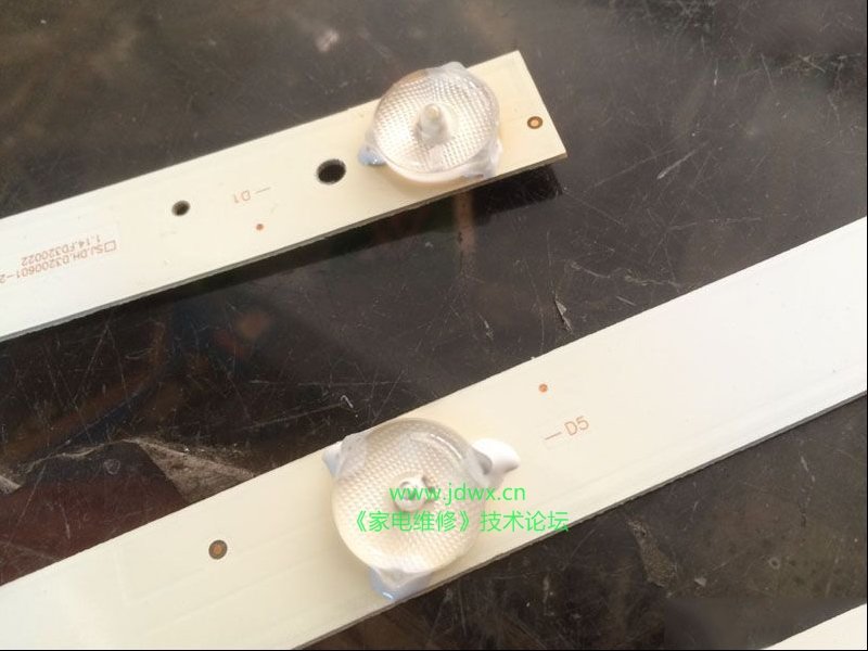

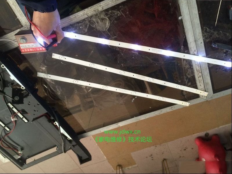

    收到同行送来的故障机壹台32寸杂牌LED液晶电视,这台机器的故障是开机有声音无背光。拆开机器的液晶屏里面有3条灯条,用测试仪测试3条都有不亮,以前我都是直接整条换;后来基本以换灯珠为主了。再后来我发现,测试仪不靠谱,测不出哪个灯珠是坏的,只能测出哪个亮,哪个不亮;但是亮的不代表就是好的,只能用万用表才能准确测出好坏。这是以前走了很多弯路才发现。

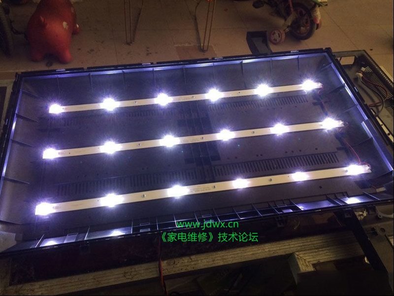

         加热台是10多元在网上买的,非常好用。换上去的灯珠是以前换出来的灯条拆下来的,整个过程用时1小时搞好,个人经验,不足之处请指教。具体请看下图。
  坏灯珠
  加热台拆灯珠

  装好粘好
  单条测试
  装机测试
  维修完成
