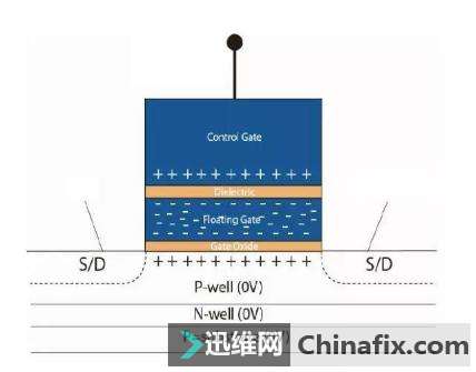

  SSD是依靠闪存(NAND FLASH)对数据进行读写的,而闪存的工作原理是通过对电子进行施加电压后,会流向贮存电子的浮动栅(Floating Gate),然后通过对电子数量的计数,转换为0或1的。
SSD写入保护和强制擦除,是漏洞还是工具?(图2)
  通过简单的叙述,我们可以得知闪存作为电器元件,电压是否稳定,和SSD是否能正常、稳定地工作息息相关。比如电压高了,可能户导致移动的电子多了,那么计数就会从0变成1,或者由1变成0,毫无疑问最终的结果就是数据储存错误了。

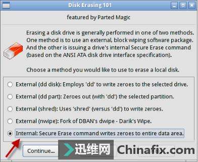

二、安全擦除(Secure Erase)
  闪存转换层(Flash Translation Layer)是SSD里的一部分,负责把系统层面的逻辑地址和闪存内的物理地址连接起来,并储存在一个表里。普通格式化不能把其清除,此时只能通过安全擦除(Secure Erase)操作进行抹除,才能确保数据的完全,避免数据泄露。由于其完备的数据清除能力,SE一般有如下用途:

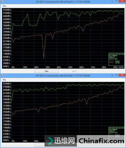

  清理掉数据可以提升性能,这点并不奇怪,毕竟空盘状态下的读写速度从来都是最快的。而SSD在经历了长时间运用后,性能会出现不一样程度的下降,这时候,在进行数据备份后,再对其进行SE操作,使其恢复到出厂时的状态。
SSD写入保护和强制擦除,是漏洞还是工具?(图5)

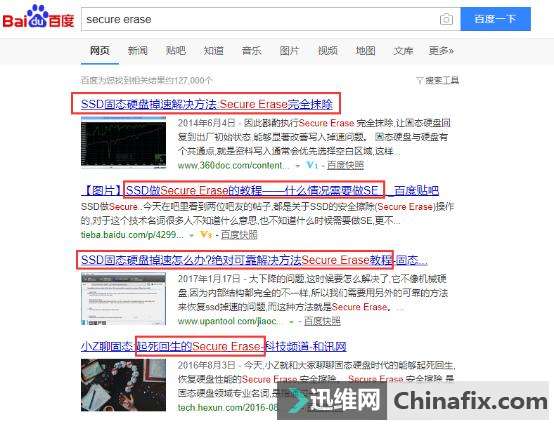

  此为Secure Erase操作前后的速度测验,显著后者更加稳定。而在网上搜索这个Secure Erase这个关键词,排名前几名均为褒义的结果,比如应对掉盘和掉速。
SSD写入保护和强制擦除,是漏洞还是工具?(图6)
  可以这么说,Secure Erase就是一种针对SSD的工具而已,而且不少玩家也会运用。
