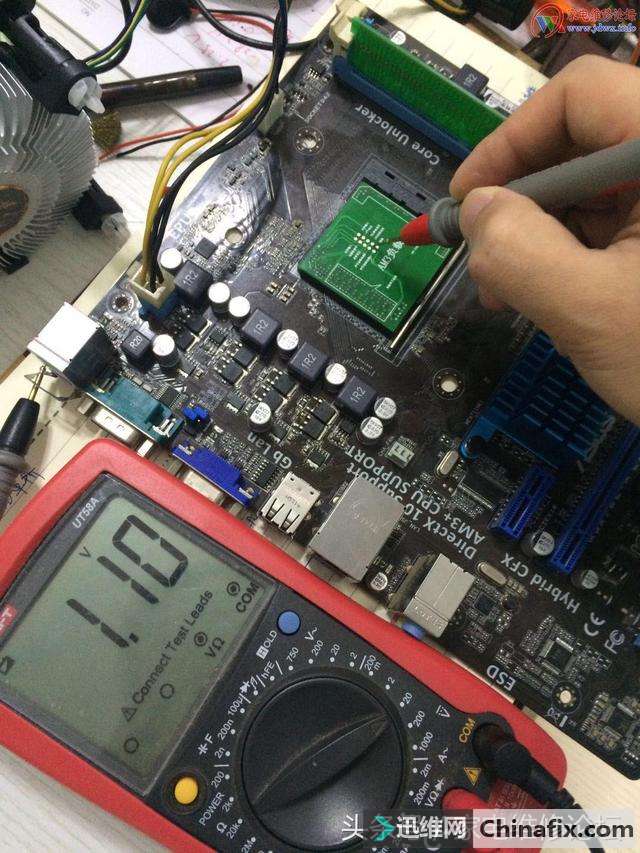

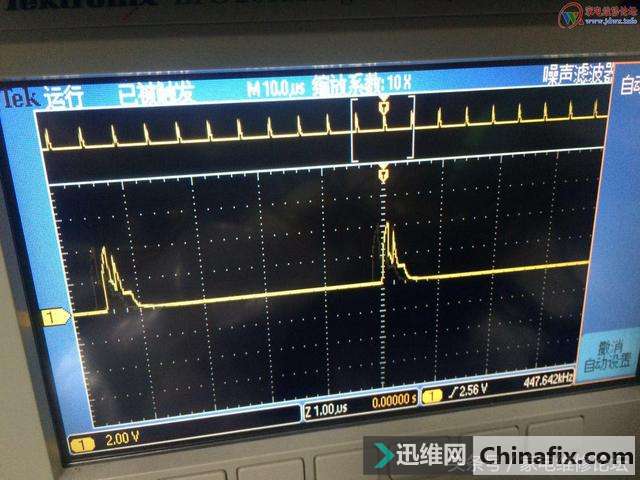

      版号:华硕M5A78L-M LX3 PLUS REV1.03
  问题:触发掉电
  问题现象: 插处理器供电 掉电,不插处理器供电不掉电

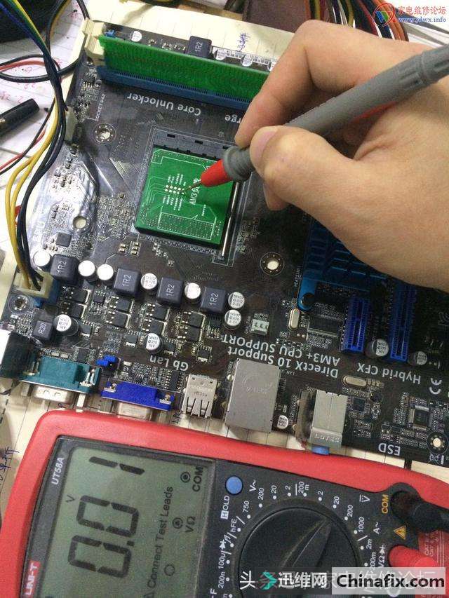

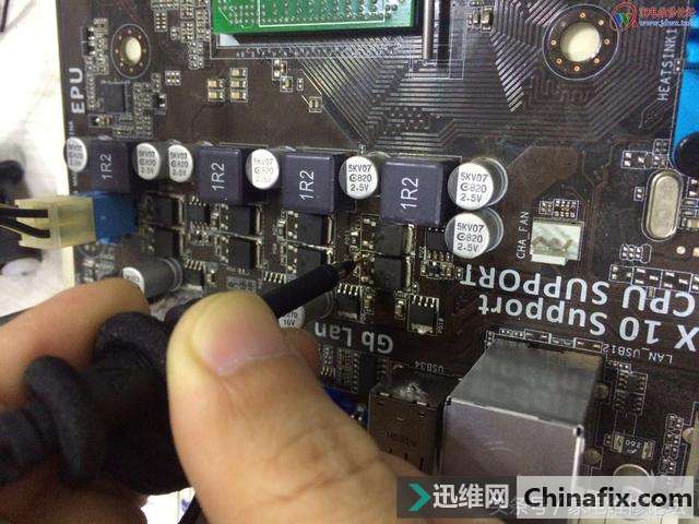

  1.发现短路后开始查MOS管,管子DS击穿。取下后测量板子没有短路。

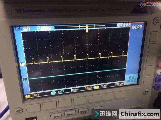

示波器维修华硕M5A78L-M LX3 PLUS触发掉电故障  2.从其他华硕板子上换上一个上管,通电吱一声,上管又击穿了,取下上管,通电测验,主板可以运行,用示波器测了G极波形,我靠,不烧管才怪呢。

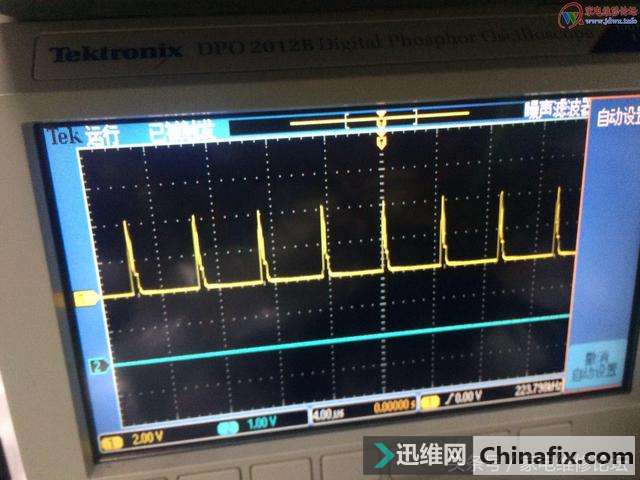

示波器维修华硕M5A78L-M LX3 PLUS触发掉电故障  3.然后就查原因,拆了下管测量还是一样的波形,然后就换UP6281芯片,换后无果,问题就在这里,但会是哪个元件有问题。

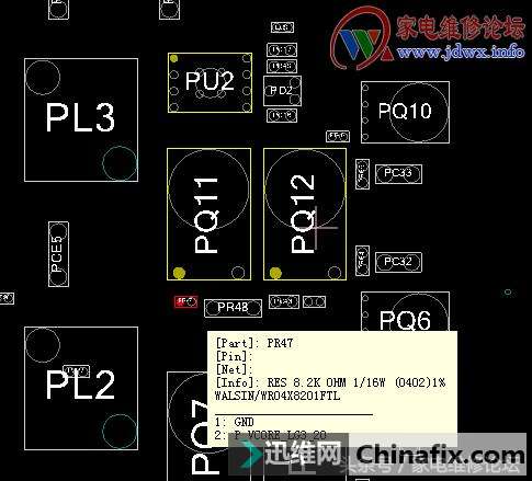

示波器维修华硕M5A78L-M LX3 PLUS触发掉电故障  4.后面就拆下管的泄放电阻,在路测是7.2K 取下测是8.2K ,阻值没有问题,既然拆了就换一个,这个眼屎还小的电阻焊了好久。焊好电阻后先测下波形。咦,竟然好了。
示波器维修华硕M5A78L-M LX3 PLUS触发掉电故障  5.总结,有些电阻用万用表测量是发的,可能它的高频特点性能下降了吧。 奇怪的电阻。此板应该是电阻高频性能下降,导致烧上管。没有示波器这玩意难修啊。

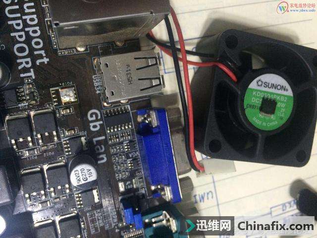

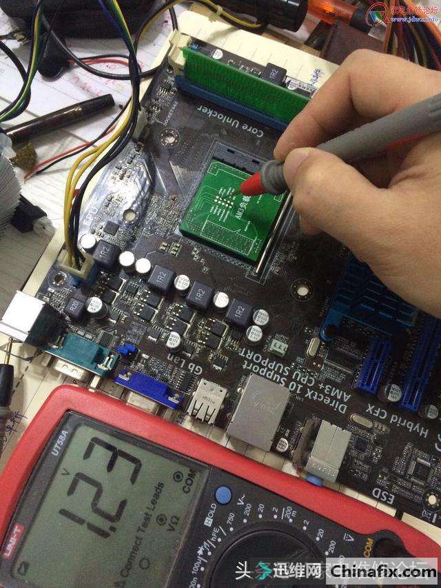

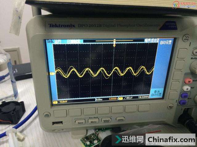

  发一些测量图:
示波器维修华硕M5A78L-M LX3 PLUS触发掉电故障  处理器假负载时钟
