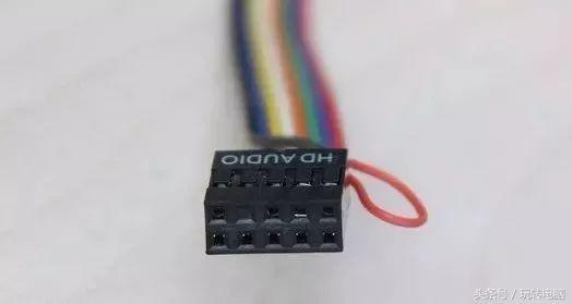

可能是主板跳线没插好
  前置面板没声音时,有可能是主板上相应的跳线没接好,因为前置面板的信号是通过机箱内音频线与主板上的接口直接相连的,如果没接到主板上对应的跳线口,是不会有反应的。
Win10电脑机箱前面板耳机没声音如何维修 图2  这个时候就需要拆开机箱检查一下,是否将机箱的AUDIO跳线接到主板的AUDIO插口上。

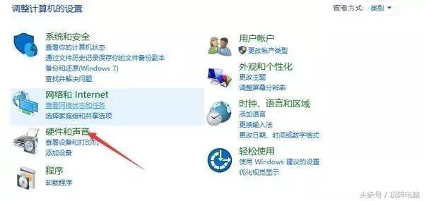

2、在控制面板中,我们点击打开“硬件和声音”选项,如下图所示:
Win10电脑机箱前面板耳机没声音如何维修 图4

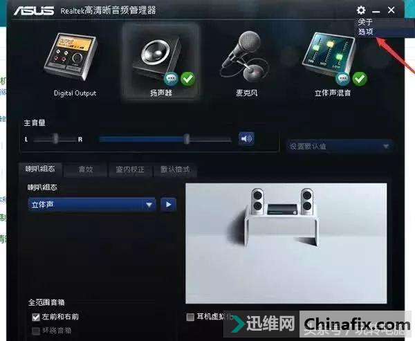

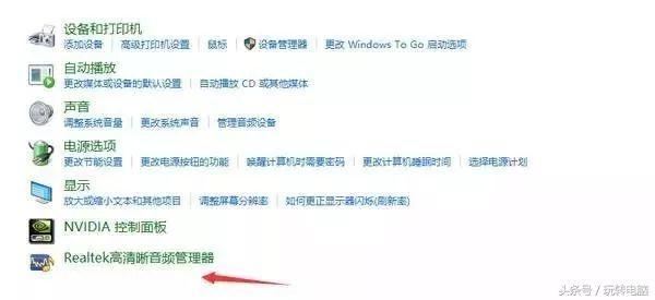

3、在“硬件和声音”的界面中,我们点击“Realtek高清晰音频管理器”选项,如下图所示:
Win10电脑机箱前面板耳机没声音如何维修 图5

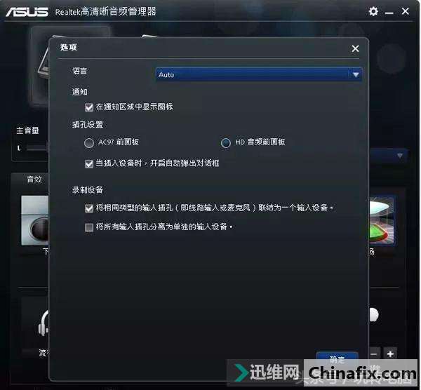

4、在Realtek高清晰音频管理器界面中,我们点击设置的图标(小齿轮),弹出菜单栏,我们选择“选项”,如下图所示:
Win10电脑机箱前面板耳机没声音如何维修6
5、这时我们弹出了选项的对话框,如下图所示:
Win10电脑机箱前面板耳机没声音如何维修7

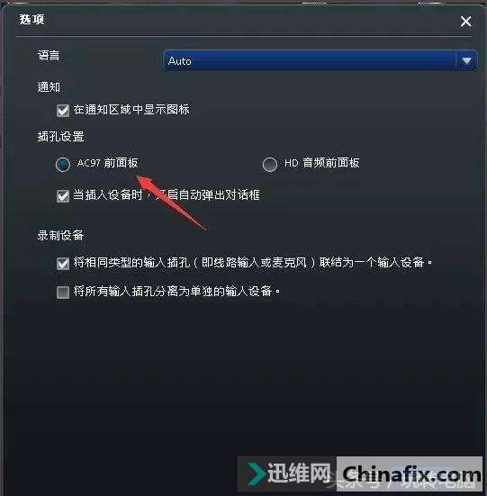

6、我们将插孔设置的单选框选择AC97前面板,并确定,如下图所示:
Win10电脑机箱前面板耳机没声音如何维修8
  通过以上设置就可以让机箱前面的插孔有声音了,可以运用耳机等设备测验下前置面板插孔是否正常工作。
  注:HD前面板的插孔有开关,我们可以通过此开关检测插头是否被插入;AC97面板中的音频插孔没有传感开关,所以插头是否插入式检测不出来的。
