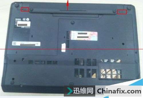

  2、打开电池锁,半电池取出;

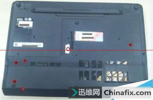

  3、卸掉背面中间的几个螺丝,特别注意不要遗漏中间的那个,因为我的本中间的螺丝正好是被标签盖着了。

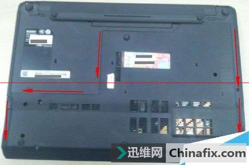

  4、从右上侧电池旁边的小沟开始,轻轻的沿着两侧的缝隙把后盖打开,注意顺序是从上到下,从两边到中间。
  5、一定要先保证螺丝卸到完,然后轻轻的从上往下撬,由于我少卸了一个螺丝,并且方向不对,把后盖脚理都断了两个。
